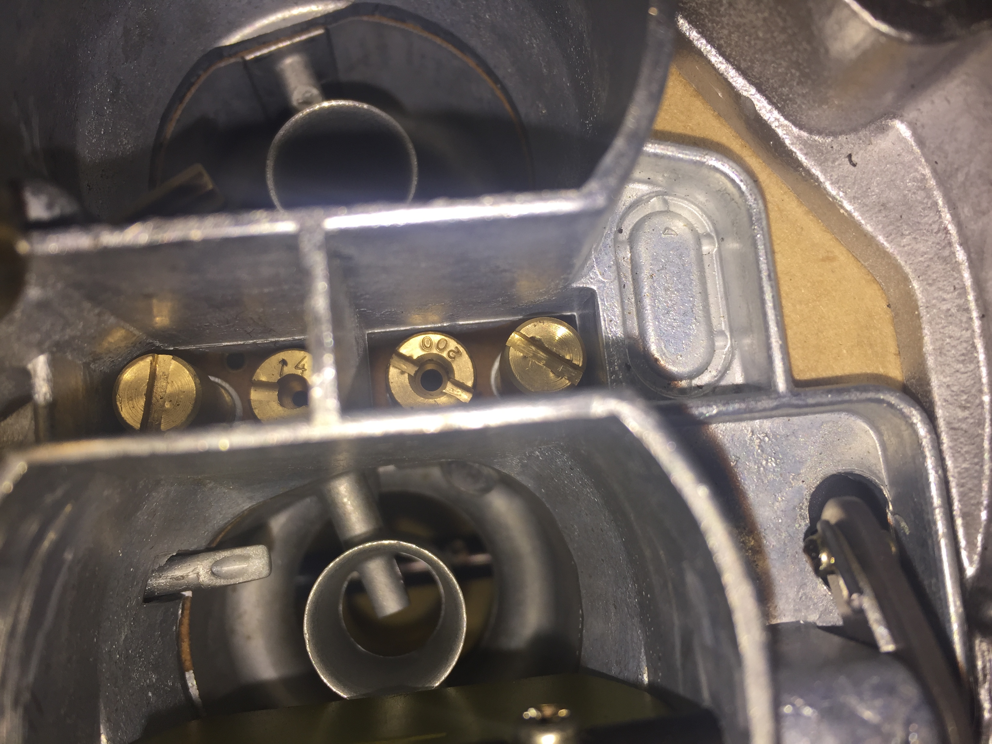

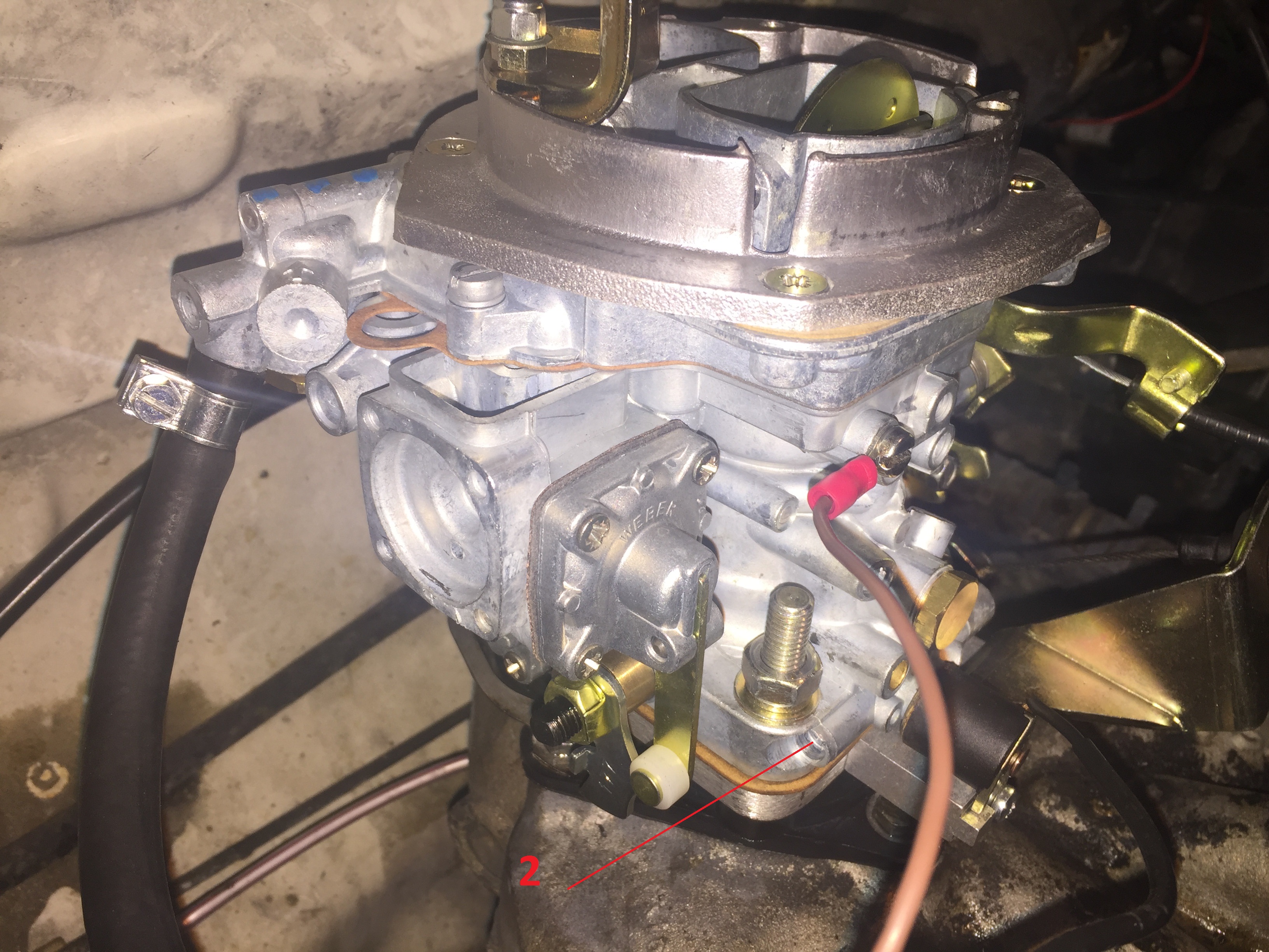

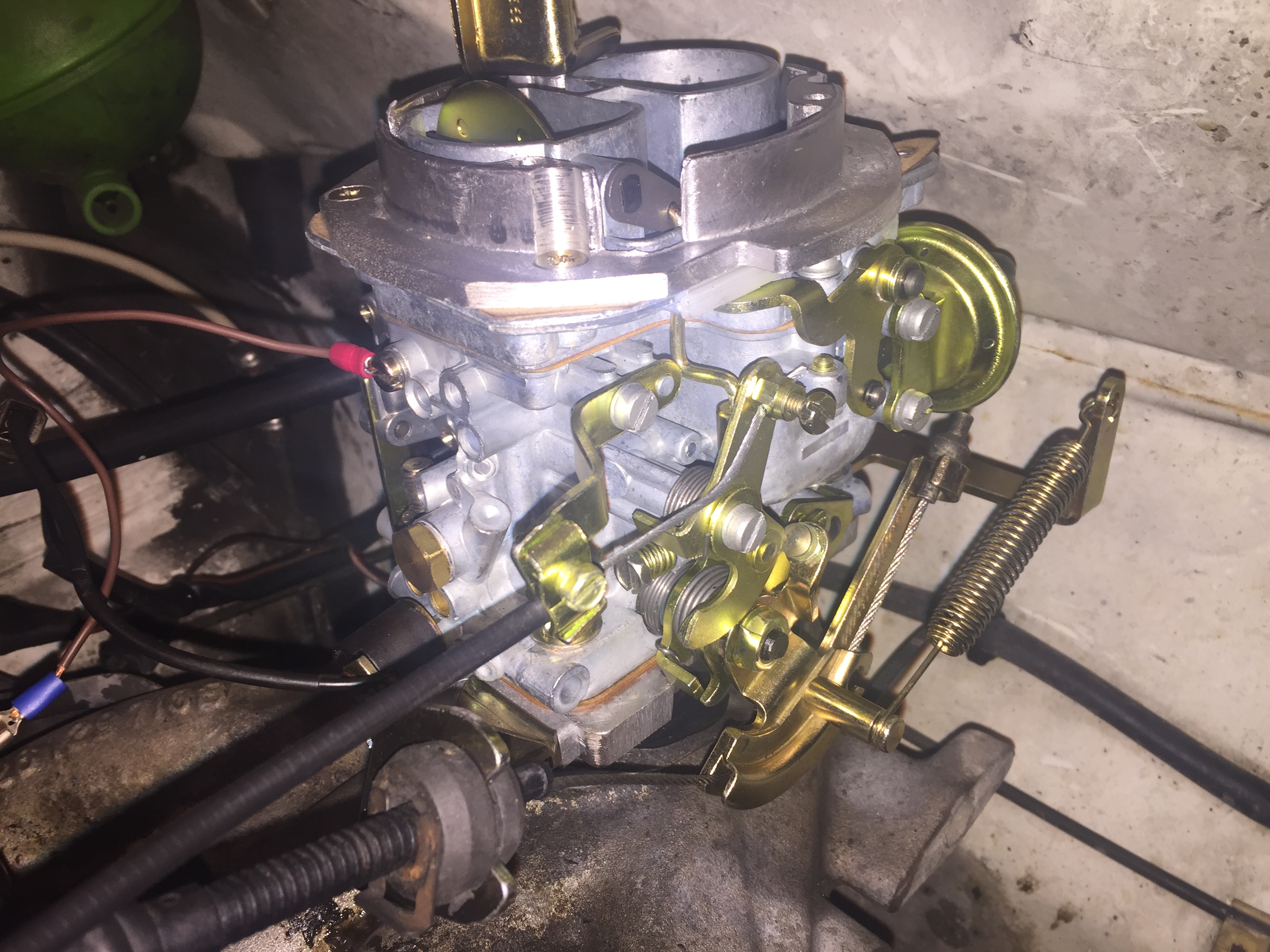

je vous joins quelques photos (vis de ralenti : 1 - vis de richesse : 2 dans les photos)

Je ne vois rien de flagrant qui pourrait expliquer ton problème.
Là un possesseur/connaisseur de Weber doit prendre le relais pour t'aiguiller. Sorry

J'ai le même carbu mais comme ça sur les photos je ne vois rien de frappant. Tu as bien essayé en déconnectant complètement les câbles d'accélérateur et de starter ?
