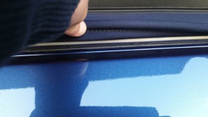

C est du massacre la
je sais même pas si c est récupérable! Honnêtement je pense pas a cause du trou de la lunette arrière

si assez de matière au bas de la lunette arrière il peut ré-agrafé la toile pour la tendre et reposer la lunette pour les coté, il faut voir le câblage latéral et celui arrière

Si le câble arrière n est pas du tout passé dans la goulotte et ça y ressemble alors peut être!

On dirait que c est le câble qui est sortie de son emplacement! Elle était bien montée au départ?
On dirait même qu il n'y a plus de câble? Cassé?

Il a pas l air d être dans la goulotte et il devrait passer dans les trous sur le côté! Fait une autre photo au niveau du coffre! Il te manque aussi les attaches couvre capote

voila d autre photosolive06 a écrit :C est quoi l histoire de cette capote? Montée par un pro? Tu l as monté toi? Ou eu comme ça?
on dirait que le cable est cassé

On voit bien sûr la deuxième photo que le cable n est pas dans sa gorge donc normal que rien ne tienne!
Pour voir si cassé tire dessus d un côté et de l autre si il vient c est cassé et il t en faut un neuf avant de tenter un remontage
