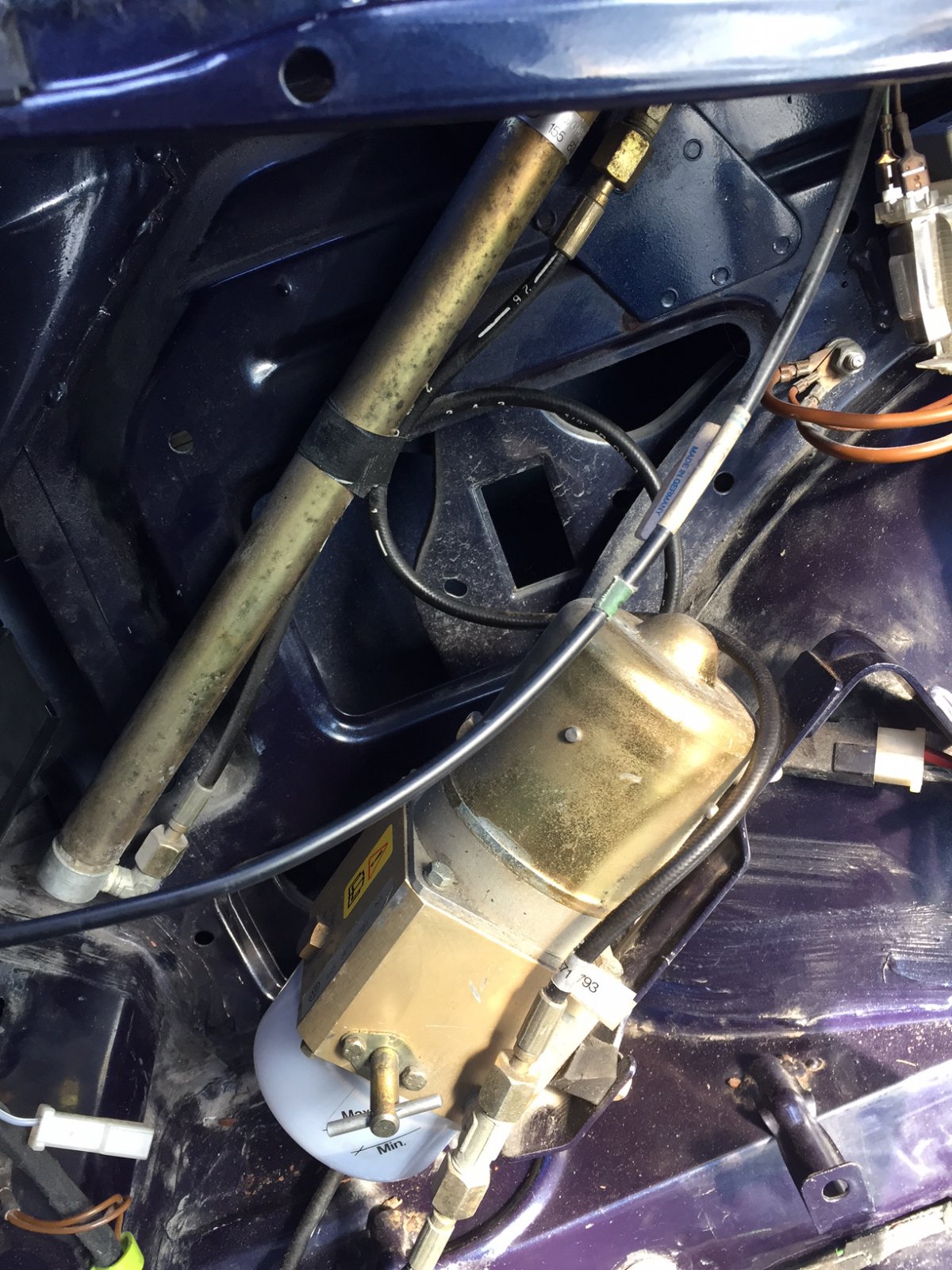

Re: Branchement circuit hydraulique de capote
Si tu parles du flexible hydraulique, côté robinet, vers le haut : c'est vers le haut du vérin côté conducteur.
J'ai pris une photo si ça peut t'aider !
Et mon système hydraulique est fonctionnel.
N'hésite pas, parce que le plus simple pour se repérer serait de prendre comme repère le montage de la pompe dans la voiture.
