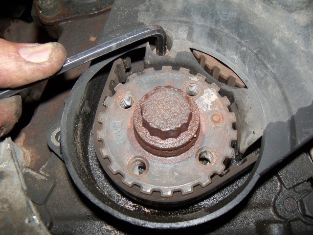

Mais donc imaginons que tout les repères on mal été fait (typex), comment dois je mettre toutes mes poulies pour que la courroie soit bien mise ?
J'ai bien trouvé le repère sur celle tout en haut (en face du plan du cache culbuteur) mais les autres je ne vois pas…
Et il a trouvé quelque chose de bizarre, sur cette photo le petit téton de la poulie est situé vers le haut et sur la mienne il est vers le bas…

Je viens de regarder sur le tuto et j'ai vraiment l'impression que c'est pas normal cette histoire de petit ergot mal placé...
Mais il est à 1/2 tour de la photo du forum, c'est énorme quand même nan ?
Il n'a pas senti de point "vraiment" dur pourtant quand il a tourné à la main...

J'ai plus le truc en tête mais il me semble en effet que le téton et en haut.
Mais ce n'est pas le téton qui est habituellement regardé mais l'encoche qui se trouve sur la poulie de ton vilebrequin.
Normalement toutes les poulies ont des petits repères que tu dois aligner d'une certaine manière. C'est clairement décrit dans les tutos ou dans les revues techniques.
Ce n'est qu'une fois tout aligné qu'on détend la courroie et la remplace.
La remise en place est souvent source de décalage d'une dent. Alignement des repères à vérifier attentivement avant de retendre le galet.
Je crains que tu ne sois parti pour refaire ta distribution.
