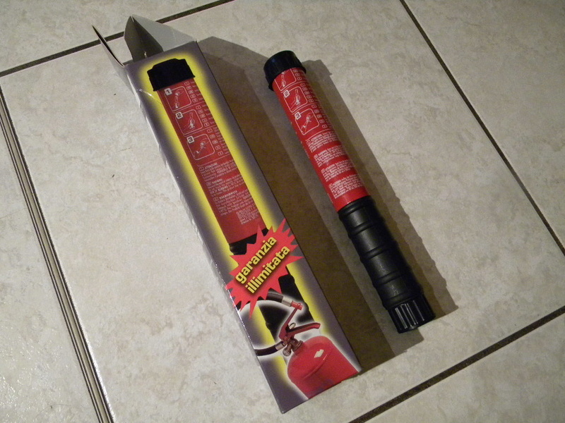

le choix judicieux , c'est un baton d'extinction.
se loge dans la boite a gants , n'a pas de peremption ni de verification , usage simple et tres adapté aux lieux clos , habitacle , et semi-clos : moteur.
ca s'apelle un fireater , cela ne genere pas de residus comme un extincteur poudre traditionnel , et la projection dure plus d'une minute , contre 15/20 secondes pour un extincteur d'un kg classique.

Pal mal ça ! Je ne connaissais pas et il a l'air de montrer beaucoup d'avantages.
Le prix ?

J'ai été voir sur youtube car je connaissais pas non plus.
Voilà
Messages : 34687
Re: Golf 1 Cabrio......Au feu !
Vue comme ça c'est assez concluant. Outre le fait qu'il n'y a pas de dépôt, ce qui est séduisant est le le peu de place que cela prend et le fait que ce soit non périssable.

Pour avoir eu l'occasion malheureuse de m'en servir pour un ami , je peux affirmer que c'est tres efficace.
Cela vaut environ , selon le distributeur , 70 euros.
Vous pouvez grouper et commander en direct chez le fournisseur qui s'apelle "Mangiafuoco".
J'ai ce type de baton extincteur dans toutes mes autos. :)

Ce qui m'étonnes est de ne pas en trouver en France. Un problème d'homologation ?

Non , aucun probleme d'homologation puisque aussi distribué par GT2i et Oreca sous la marque Sparco. :)
