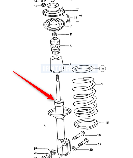

En fait ce que je ne comprends pas c'est comment tient le verrin dans la jambe de force.....il y a un pas de vis autour de l'amortisseur ?
Parce que une fois le ressort enlever, l'amortisseur ne sort pas tout seul ! non ?

Non il ne sort pas tout seul, mais mon souvenir c'est qu'une fois le ressort enlevé le + dur est fait.
De mémoire il y a une sorte de bague filetée qui maintient l'amortisseur dans la jambe de force.
Les compresseurs de ressort c'est un investissement vite amorti, sauf si tu prends le Facom. Il est top mais cher. Le modèle basique est suffisant pour un usage occasionnel

C'est ceci.

Bien vu Cathar!
C'est exactement ça

Cool merci pour l'éclaté !!!
