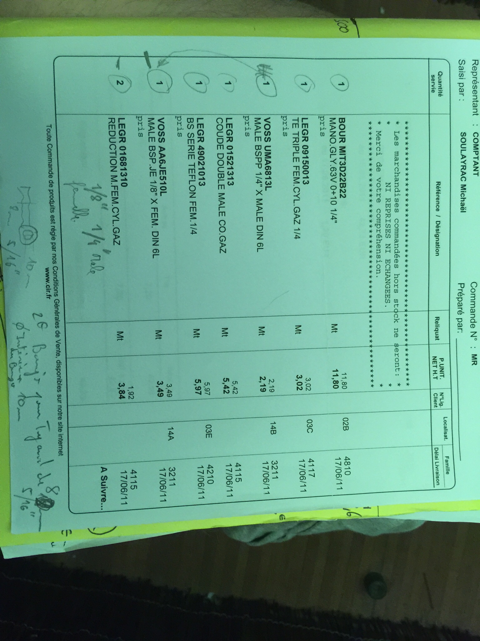

j'ai voulu te chercher le lien du tuto qui disait ce qu'il fallait acheter mais je le trouve plus.
mais j'ai retrouvé ma facture.
envoyé de mon iphone en utilisant tapatalk
