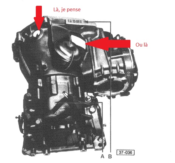

Il ne me reste plus qu'à mettre en oeuvre tout ce que tu m'as décrit.... par contre je n'ai pas de cache vert sur ma boite....je pense qu'il a été perdu par l'ancien proprio....
J'ai juste un gros cabochon noir retenu par une patte en métal sur le dessus de ma boite (je ne pense pas que ce soit ça dont tu parles).
Pour info voici à quoi ressemble ma boite (je vous rassure cette..."chose".... n'est pas à moi !!! :lol: je n'ai pas de photo c'est pris sur le net pour illustrer ce que je dis :) )
Donc le cabochon noir dont je parle est sous l'étiquette bleu et je n'ai aucune idée de ce à quoi il sert.
Je pense que tu dois parler de l'un des 2 trous plus petit vers le bord de la boite coté moteur, mais lequel ?...le plus gros des deux ?

Timobe, j'ai bien l'impression que ton cabochon noir bouche le trou dont je te parle. Je suis pas affirmatif car je vois rarement des boîtes démontées et l'angle de vue de la photo n'est pas le meilleur qui soit.

Sur cette photo là tu le vois au-dessus (avec l'obturateur noir). Il faut une douille BTR de 36 :

Attention, il peut être blanc aussi. Dis toi de toute façon, qu'il doit être au dessus de ton volant moteur et doit donc être accessible car c'est une opération où l'on doit pouvoir observer par définition.

Merci beaucoup pour cette photo, mais malheureusement ma boite ne ressemble pas du tout à ça.
J'ai une boite auto :?
Le cabochon noir correspondrait en taille mais il n'est pas au dessus du volant moteur. Moi je n'ai que 2 petits trous au niveau du volant moteur, je pense que ce doit être un des deux.

À mon avis c est le le grand trou des deux côté à côté, tu doit apercevoir le volant moteur, , le gros sous bouchon noir est trop loin.... réglage à la lampe stroboscopique branche sur 1er bougie, c est côté conducteur si veux / côté boîte/ sur ta droite lorsque tu sera face à ton moulin...pour les angles ou reoee regarde la revue technique, ceci dit si tu ne l à pas , met toi toi à un répète et fait un tout petit essai, tu sentira si tu es bon ou pas, essai de 50m en 1er suffit dans tirer dessus.... Voila..
