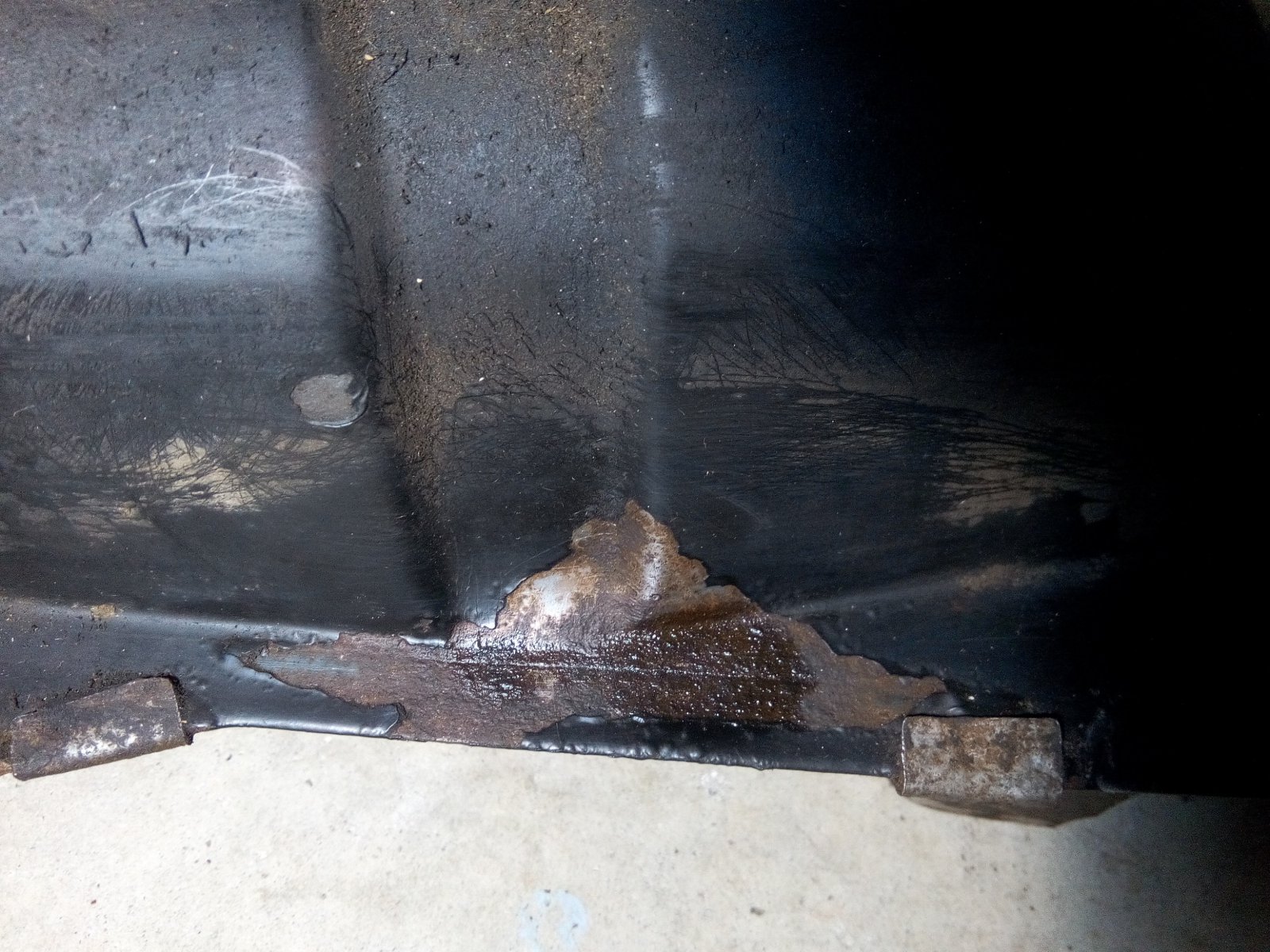

Après beaucoup de patience ... et de prises de tête :grrrrrr pour comprendre pourquoi ce foutu réservoir ne sort pas
Il est enfin sorti :)
Beaucoup de différentes manoeuvres aussi pour ne pas trop tirer sur les durites de frein.
Bilan : il y a une zone d'où l'essence arrive à suinter (au milieu de la photo)
Je crois que j'ai droit à un changement de réservoir non ?
cela fait une ligne droite d'où sort l'essence / ligne de soudure du réservoir ?
sur le coté arrière gauche

Messages : 12301
Re: Changement du reservoir d'essence
hum...il est bien rouillé...pas sur que ca vaille le coup de le réparer, sinon il faut le ressouder a l'endroit de la fuite si la matière est encore viable, attention a bien le dégazer avant sinon...booom ;)
Messages : 34659
Personnellement je le changerais direct. Trop dangereux.
Messages : 12301
poule mouillée :D un coup de soudo-brasure et c'est réglé.... ce sera toujours mieux qu'une repro mal foutue ;)
Messages : 34659
Poule prudente surtout !! :mdr3 Image

A 100€ le réservoir neuf livré, moi je me suis pas posé la question....voit page précédente.

J'ai donc acheté un réservoir neuf et il est maintenant installé.

Le réservoir vient de chez Mecatechnic (149€) et je n'ai pas eu de soucis pour la mise en place.
J'ai quand même rajouté 2 couches de peinture pour le protéger.
