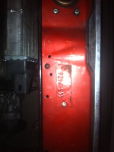

Bonjour pouvez me confirmer ma concordance de l'étiquette de mon coffre
Golf 1 gls cabriolet de 1980
Équipé du 1.5 carbu
De couleur Bordeaux
Mon doute est entre autre la boîte 4 + E
On me propose une boîte 4 vitesse dont j'ai mis la photo
Ref 4T11066
Va elle déçu ? Car je la veux à 100% origine
Merci de votre aide

Sur le moteur c est marqué fr131960à quoi cela correspond ?pouvons nous savoir si elle est matching number ?

Le moteur en place serait donc de type FR, 1.6l à carburateur, 85 cv.
Pas grand chose à voir avec le JB qui devrait être en place.
Donc non, cette voiture n'est pas "matching numbers "!

Mais j ai beau regarder mon moteur ressemble énormément à un Jb
Hormis le lave glace qui est à. Gauche durite etc on l air d'être à la même

a priori c'est bien JB sur l'étiquette, il faudrait une photo plus nette car l'étiquette est pas en bon état
