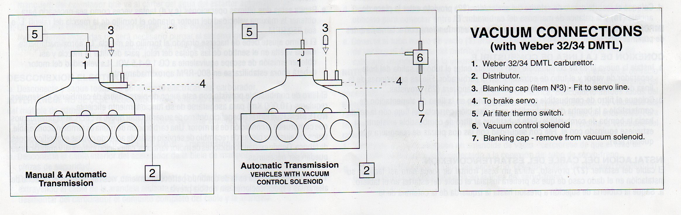

Re: Conso carbu weber 32/34
Je déterre un peu le sujet pour avoir quelques renseignements sur le weber 32/34.
Depuis que je l'ai installé sur mon cab, je n'ai pas encore réussi à trouver un réglage parfait (si toutefois ça existe sur un carbu).
Après avoir fait régler le ralenti, l'allumage et la pollution, je ne suis toujours pas satisfait du fonctionnement du moteur.
A l’accélération un peu franche et que le moteur soit chaud ou froid, j'ai un trou d'une demi seconde à 1seconde avant que le moteur ne monte dans les tours ! En fait ce trou ressemble un peu à un étouffement du moteur, comme si trop d'essence arrivait et que le moteur commençait à se noyer avant de remonter dans les tours.
J'ai remarqué que ce problème était presque systématique vers 2000 /2500 tr/min, au delà de ce régime, je n'ai presque plus de problème.
Lorsque le moteur est chaud mais pas à température optimale, j'ai même une espèce de bridage du moteur, autour de 110km/h la voiture met des à-coups et n'accélère plus.
J'ai donc quelques questions à poser à ceux qui sont passés au weber:
- comment avez vous branché vos durites de dépression ? j'ai 2 schémas sur ma notice du carbu mais je ne comprends pas trop comment les brancher. Je me dis que j'ai peut être mal branché ces durites Le top serait que l'un d'entre vous m'envoie quelques photos, ce sera plus simple que de longues explications
- faut il que je change de gicleur ? il n'est peut être pas très bien adapté....?
Pour info, je ne pense pas que mon problème vienne de l'allumage car absolument TOUT est neuf (bougies, fils de bougies et antiparasites, doigt d'allumeur et tête de delco, bobine haute tension et enfin module TSZ)
Bref je ne sais plus quoi faire et en plus je ne trouve personne capable de savoir régler un carbu correctement sur grenoble !
Le garage ou je l'ai fait soit disant régler, m'a avoué lorsque j'ai récupéré la voiture qu'il n'en avait pas fait depuis des années et qu'il avait un peu galéré !... Du coup je me demande si il ne m'a pas plus déréglé le carbu qu'autre chose.

Personne ne saurai me dire comment brancher exactement les durites de dépressions sur le weber ?
Sinon j'ai ENFIN trouvé quelqu'un qui connait mon problème de trous à l'accélération, qui a eu 4 one cab et qui sait exactement comment régler le problème. Je le vois samedi matin et je compte beaucoup sur lui pour régler à la fois le problème ET la conso parce que pour le moment je suis un peu haut (plus autour des 11L/100 que des 9 ou 10L)
Sans compter que j'ai passé la voiture au CT la semaine dernière et que la pollution était complètement trop haute !
Heureusement le controleur a vu tout l'amour que je portais à mon cab avec toutes les pièces neuves que j'avais montées et il m'a quand même validé le CT. Bon je lui ai aussi expliqué mon pb et qu'il serait résolu ce week end.

Comme promis je reviens avec des nouvelles du réglage fait samedi.
Je vous avais dit que j'attendais beaucoup de ce rendez-vous, une fois de plus je suis déçu, voir même TRÈS déçu !!
Je me demande si aujourd'hui quelqu'un sait régler correctement un carbu sans prendre le problème par dessus la jambe !
A croire que les mécanos qui voient des carbus se disent que de toute façon ça ne mérite pas un VRAI réglage fin ! Le mec, bien que très sympa, m'a vendu du rêve en me disant qu'il connaissait le problème et savait exactement comment le régler et qu'en plus j'aurai droit à un réglage au banc de pollution pour être dans les clous au CT.
Je me suis pointé au garage et le mécano a vérifié mon avance, jusque là normal....jusqu'au moment où je le vois brancher sa lampe strobo sur la mauvaise bougie ! Du coup, sympa je lui dit "euh c'est pas celle qui est coté distrib la première bougie ?
" et il me répond "non c'est coté boite ! et puis bof c'est pareil 1 ou 4...."
Bon si tu veux.....je ne suis pas expert, je suis pas sûr mais si tu le dis...
Au final il m'a quand même changé quelques durites de dépression pour me mettre de la tressée plus rigide et plus fine en diamètre, il a débranché le réservoir d'air (la boule verte). Le temps de faire ça, la voiture tournait et comme il l'a dit "elle pique un peu" (bah oui je suis à plus de 5% en pollution !!!!), du coup il a bidouillé un peu la vis de richesse (pendant que le ventilateur tournait....) et il m'a envoyé faire un tour pour voir ce que ça donnait.
Ca n'a rien changé, donc au retour je lui ai dit, sa seule réponse a été de me dire "on va faire un tour un peu plus long pour voir". Au retour, il a regardé vite fait dans le carbu pour me dire "ah bah le trou au démarrage c'est un peu normal, ton gicleur devrait être courbé comme un robinet mais il est droit, donc c'est normal !"
Merci, au revoir, 50 balles au black et à la prochaine !
Conclusion, j'ai perdu 2h de ma matinée et 50 euros pour un réglage que je qualifierai de "à l'arrache" sans aucun controle de pollution comme on me l'avait promis et sans résoudre mon problème !
Je sais bien qu'un carbu est un peu capricieux de temps en temps et que ça ne marche pas comme une injection mais de là à avoir des trous au démarrage (départ arrêté), un genre de "bridage" de vitesse de temps en temps (je ne dépasse pas le 110 km/h, j'ai des à-coups comme si j'étais au rupteur) et le moteur qui monte dans les tours après avoir coupé le contact....je pense qu'il y a quand même un problème !
Bref je suis un peu perdu et je ne sais plus quoi faire.....
