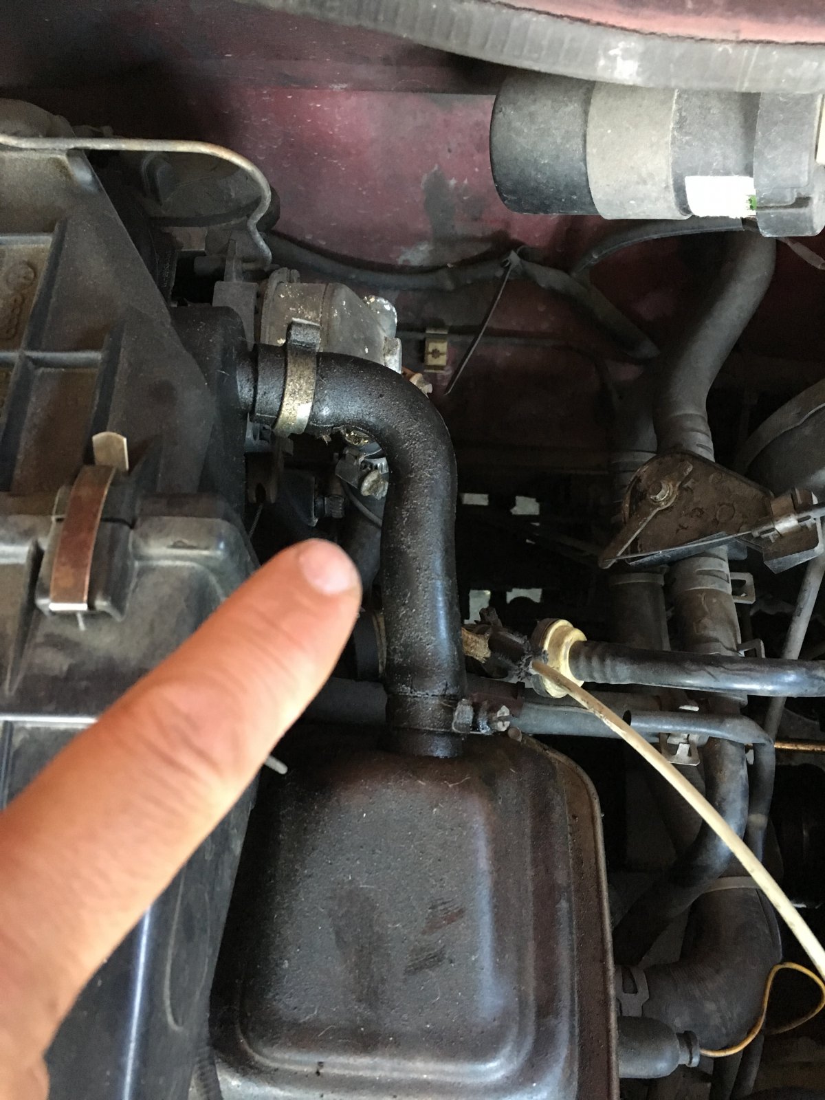

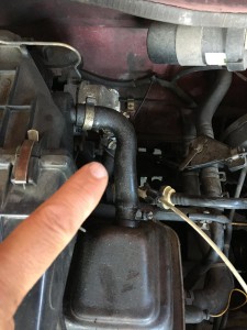

Bonjour à tous, je reviens d'une balade d'environ une heure, il fait très chaud sur Rhône-Alpes, est arrivé chez moi, le moteur fumait, j'ai eu l'impression que ça venait de cette grosse durite, qu'est-ce que c'est ?

Durite de recyclage des vapeurs d'huile.
Pas grave, tu vas pas tomber en panne à cause de ça mais vaut mieux la changer, elle a l'air foutue au niveau du collier sur le cache soupapes.

Merci, super, je vais commander ça rapidement.
Ça peut être ça qui faisait la fumée ?
C'est bien ca?
https://www.mecatechnic.com/fr-FR/durit ... AU-D18.htm
C'est bien ca?

Merci, en effet elle est complètement eventrée.
Ça peut être ca qui faisait-il de la fumée ?
- Messages : 34756
Ben oui sur le chaud... forcément
