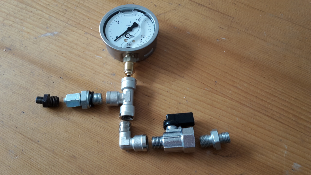

Il n'y a que dans une entreprise d'hydraulique où tu trouvera des raccord en DIN 6L (pas de 12x150)
Comme ici par chez toi

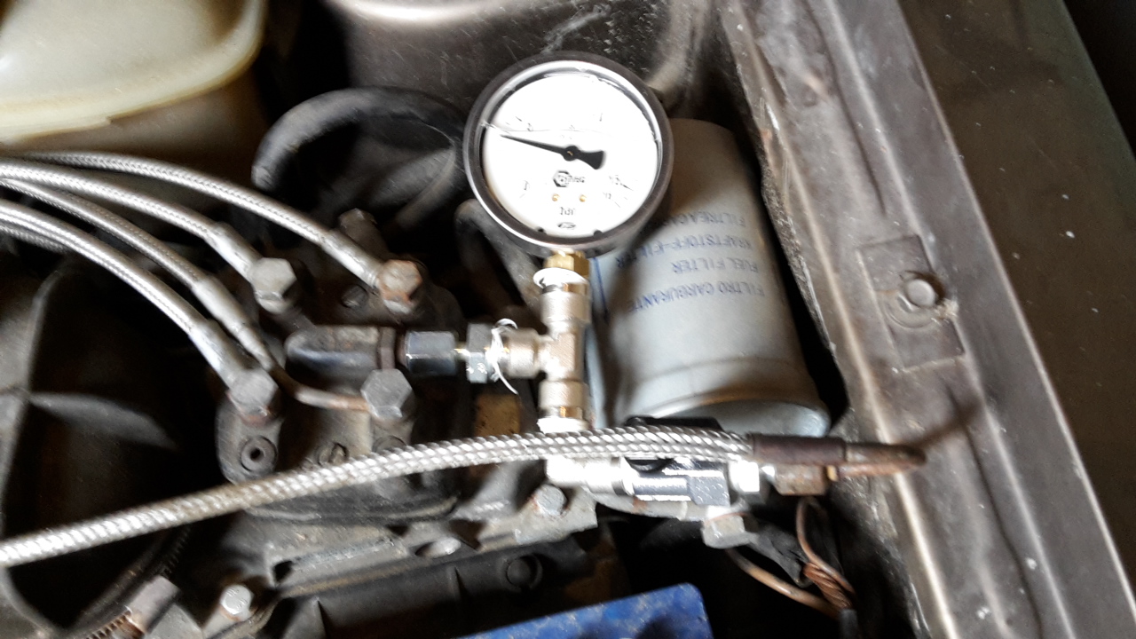

Ça y est j ai trouvé tout ce qu il faut. J ai monté les raccords au teflon ça à l'air de le faire. J en ai eu pour 33€.
- Messages : 12312
Re: Fabrication mano diag kjtronics
ca donne quoi les pression?
vyx
- Messages : 836
- Enregistré le : jeu. juin 18, 2009 14:01 pm
- Lien vers la présentation : viewtopic.php?f=2&t=25184&start=0#p322648
- Localisation : 79 Parthenay
- Âge : 39
au premier démarrage à froid j'avais 1 bar, puis progressivement c'est monté à 3/3.5 bars. Mais du coup j'ai pas trop regardé les pressions pour le moment.

Coucou
après avoir acheté ma chinoiserie :
je suis bien embêté...
le "T" est en 12X150 (diamètre intérieur femelle 12mm, pas de 1,5mm, c'est ça?)
Pouvez-vous me dire quel est le type de raccord au retour du WUR sur le k-jet ?
J'ai lu G4 1/2, mais je suis pas sûr.
Et si c'est bien ça, existe-il un raccord g4 1/2 -> 12X1.5 ? (sûrement que oui, mais je trouve pas)
Merci d'avance.

à la sortie du doseur je crois que c'est ce qu'il appelle du 6l.

g4 1/2 kesako ??????j-ohm a écrit :Coucou![]()
Merci d'avance.
Sur le WUR peut être du 1/4 gaz, encore que les 2 banjos sont différents donc j'opterai plutôt pour du Metrix
Et alors la c'est beaucoup plus compliqué à trouver

Je sais pas, j'ai lu ça quelque part(peut être sur le forum)
Si quelqu'un a l'info précise...
J'ai bien un pied à coulisse mais y a tellement de sortes de filetages que je suis pas du tout sûr de moi.

Par contre c est pas très parlant je trouve.
Donc pour moi tout ce qui est té, coude, vanne c'est en 1/4 et ensuite raccord doseur, c'est en 6L.
