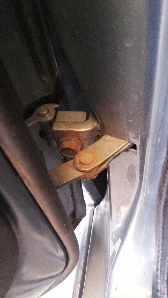

bonsoir a tous j'espere que vous pourrez m'aider, alors voila mon probleme quand j'ouvre ou je ferme ma porte il y a un claquement et a priori cela viendrai du tirant de porte qui a du jeu es que cela ce change ou si on peut le regler photo ci dessous

Commence déjà par lui mettre un coup de dégrippant et voir si cela s'améliore.

D'accord je vais voir sa mais le problème ce que quand je l'ouvre et que je la ferme il y a le pion qui tien les deux cotes qui voyage c'est sa qui fait le claquement ...

J'ai pas la voiture sous les yeux sinon je t'aurai fait des photos .
Mais il me semble mais pas sur
Qu'il y a des joints en plastique à cette endroit
Si je peux et si cela n'est pas fait avant pas un autres membres j'irai voir cela

ah oui donc voila peut etre la reponse a mon soucis

Est ce que ton tirant cotè caisse ne serait plus solidaire et dessouder?
Dans ce cas c'est la galère aucun accès par l'aile! il faudrait ressouder, tu trouveras quelques sujets sur le forum qui en parlent!

Pas pièces ni joints en plastique à cet endroit

J'ai ce soucis là sur la mienne côté conducteur, la soudure se fait donc comment?olive06 a écrit :Est ce que ton tirant cotè caisse ne serait plus solidaire et dessouder?
Par le passage du montant de porte?

L'accès est impossible par l'aile, le tirant est souder dans le tour de caisse et en fait partie!
Deux solutions de mémoire :
- la première c'est d'ouvrir avec une petite disqueuse, un rectangle au dessus ou en dessous, assez pour pouvoir ressouder, de le repositionner au bon endroit souder et refermer donc pas mal de boulot de carrosserie
- la deuxième comme fait sur la mienne est de le positionner au mieux comme à l'origine et le souder directement sur la caisse, les deux tirants sont fait comme ça et pour l'instant rien à dire.

je voulais envoye une video mais sa fonctionne pas pour mieux comprendre car je pense pas que ce soit une question de soudure parce que les deux cotes sont bien cest juste au niveau de l'attache du milieu qui tiens les deux partie qui a du jeu

et bien change le pion qui a du jeu
