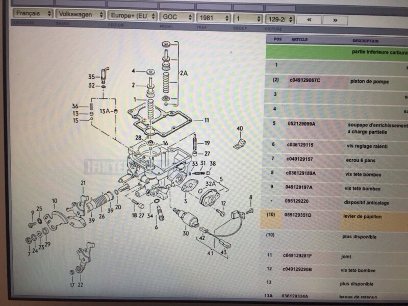

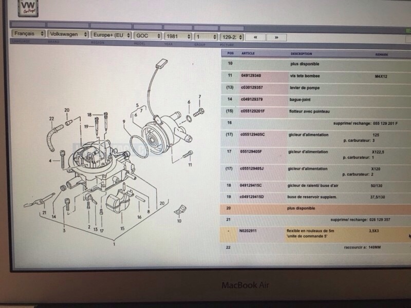

Re: Problème sans réponse
Voila mon carbu, si ça peut vous aider.
Donc selon vous rien à voir avec l'allumage.
Ça lui fera quand même pas de mal que je lui refasse.
J'ai commandé le kit de joints de carbu mecatech et je vais aller chez VW chercher cette semelle
merci en tous cas pour tout et je vous tiens au courant de l'avancée de mes réparations pour voir si ça fonctionne.
