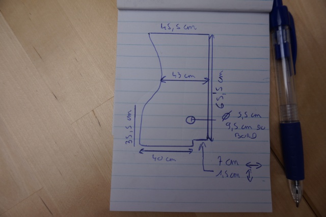

Re: plancher coffre
Salut Claudio
L'ancien proprio de ma voiture a fait ça
en 2 partis avec planche de 1,5 cm d'épaisseur et après belle moquette noir dessus
ci joint un petit schéma avec les côtes pas facile pour le passage de roue!
bon courrage
bon courrage

Re: plancher coffre
Merci, c'est exactement ça !!
Par contre sans le rayon du passage de roue... plus compliqué !

Re: plancher coffre
Merci !
Je vais voir avec ça. J'essaierai de faire un mix entre les mesures de Kev et une sorte de gabarit papier pour l'arrondi des passages de roue !
