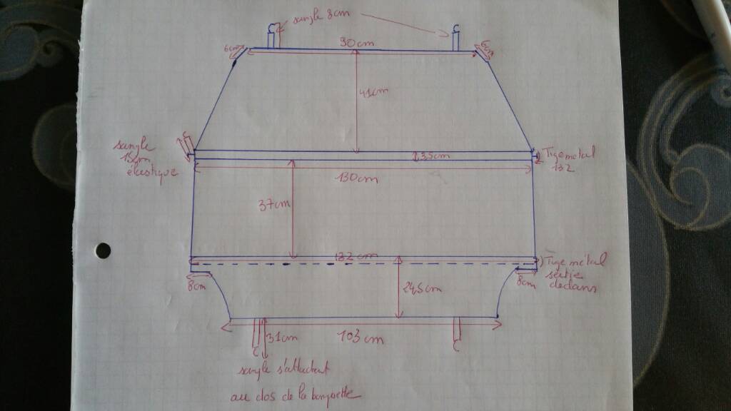

Étant au Canada, certaines pièces sont difficiles d'accès.
Ma blonde (copine en québecois bien qu'elle soit brune) va bientôt se faire offrir une machine à coudre (cadeau sûrement par moi et très utile pour la suite du message).
Je souhaite donc me fabriquer pour moi et quelques autres amis golfiste cabiste du québec des filets anti remous.
Cependant, il me manque est côtes pour le format XL.
Heureux possesseurs de ce format, vous serait-il possible de me faire parvenir les mesures et des photos détaillées qui vous semblent très utiles pour la confection ?

Je peux te faire des photos d'un modèle L bas de gamme ce soir si tu veux.
Ca te donnera une idée.
Messages : 8065
Re: Plan Filet Anti Remous
Si j'ai un moment je peux te donner les cotes d'un Xl. J'essaierai ce soir

une photo et les cotes

J'ai à peu près les mêmes cotes avec le mien, mais c'est une copie, donc mieux vaut l'original ;)
Messages : 8065
Attention le mien est un Xl vendu il y a 10ans. Je pense qu'actuellement les modèles Xl ont les mêmes cotes mais pas forcément les mêmes systèmes d'attache

si fred
j'ai acheté récemment un xl windessa et c'est bien les mêmes attache
j'ai quelques photos mais je n'ai pas pris les cotes
