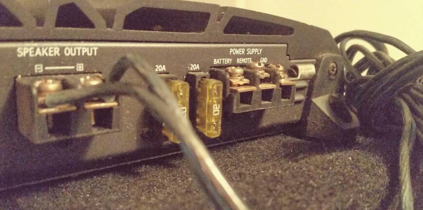

En gros :
Ton ampli doit être alimenter directement de la batterie de la voiture avec le gros fusible proche de la batterie. Donc tu dois tirer un câble du moteur au coffre si tu mets dans le coffre. La section du câble d'alimentation de l'ampli doit être en rapport avec la puissance. La masse de la même section que l'alimentation. Longueur le plus court possible ou tu peut la prendre

De ton autoradio part un câble fin d'après contact vers l'ampli dans une borne prévue à cette effet. C'est pour allumer l'ampli quand tu allumes ton autoradio. Le câble rca part aussi de ton autoradio vers ton ampli.
Les enceintes directement sur l'autoradio

Fred59 a écrit :Non.
En gros :
Ton ampli doit être alimenter directement de la batterie de la voiture avec le gros fusible proche de la batterie. ==> Ok
Donc tu dois tirer un câble du moteur au coffre si tu mets dans le coffre. La section du câble d'alimentation de l'ampli doit être en rapport avec la puissance. La masse de la même section que l'alimentation. Longueur le plus court possible ou tu peut la prendre ==> Ok
Voir ce sujet :
viewtopic.php?f=12&t=1171 ==> Vu
De ton autoradio part un câble fin d'après contact==> il sort d'où celui ci?
vers l'ampli dans une borne prévue à cette effet.==> c'est laquelle... remote ou Gnd? C'est pour allumer l'ampli quand tu allumes ton autoradio. ==> Ok
Le câble rca part aussi de ton autoradio vers ton ampli. ==> Ok
Les enceintes directement sur l'autoradio ==> Ok
Envoyé de mon Samsung galaxy S5

Le câble de ton autoradio c'est le remote (bleu il me semble) qui doit aller vers le remote de ton ampli. C'est à toi de passer le câble. Un tout petit petit suffit
Le gnd c'est la masse

Tu pourras te servir du fil "libre" sur tes cables RCA pour ce fameux remote.Fred59 a écrit :Le câble de ton autoradio c'est le remote (bleu il me semble) qui doit aller vers le remote de ton ampli. C'est à toi de passer le câble. Un tout petit petit suffit
Ici, je suis quelque peu surpris .... c'est le branchement du sub sur l'ampli ?
S'il s'agit d'un ampli stéréo, il est de coutume de ponter le subwoofer ... c'est à dire de brancher le plus sur la voie droite de l'ampli et le moins sur la voie gauche ... ou l'inverse,ça revient au même. Souvent il y a un petit schéma explicatif sur l'ampli. Ainsi ton ampli stéréo deviendra mono, et toute la puissance de celui-ci sera dédiée au sub
Les plus pointus passeront les câbles RCA d'un coté de l'habitacle, et le câble 12 V de l'autre.

@Reuche: ok c'est noté pour le fil
Le câble est simplement branché sur l'ampli. .. il est libre à l'autre bout... je l'avais acheté comme ça... (ça faisait parti d'un lot) mais je pense qu'il devait être relié au sub à l'origine

A première vue c'est un ampli mono. Du coup tu débranche ton ampli plat ? Regarde comment il est branché et fait la même chose avec l'ampli du sub
