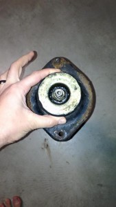

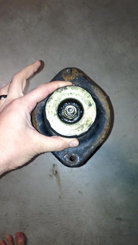

Sur les amortisseurs que je vais remonter, je me rends compte qu'il n'y a qu'un boulon et non deux.
Puis je remettre un autre boulon au choix ou dois je acheter un nouveau palier?

Dans ce cas précis, il te faut un boulon hauts résistance mais ne se vend pas au détail
Le mieux serait de remplacer complètement la butée qui elle ne coûte pas si chère chez oscars KIT DE BUTÉE DE SUSPENSION FEBI BILSTEIN : 22502
Si tu le remplace, pense à changer la paire
Au démontage, fait attention à ne pas perdre la bague qui se trouve sous l'écrou de la tige d'amortisseur
