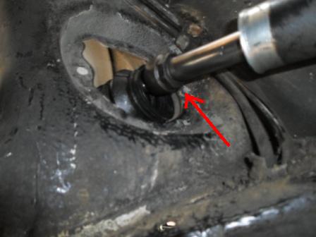

La partie la plus compliquée pour moi : sortir le joint au centre de la crémaillère. L'accès est quasi inexistant, j'ai fini par réussir à le sortir en retaillant une vis pour la rendre plus fine (et avoir plus d'angle donc), rentrée par l'orifice du raccord que l'on voit dans le tuto, puis j'ai tapé sur cette vis pour qu'elle s'enfonce dans le joint. Après plusieurs tentatives en poussant la vis avec l'abre de crémaillère à travers le fourreau, le joint est enfin sorti, ouf!!

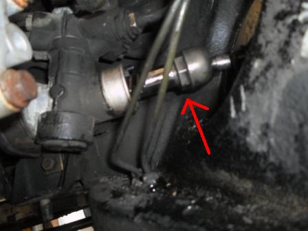

Comment on fait pour démonter les bielles de direction, je n'ose pas forcer par peur de casser la crémaillère O_o
Je joints les photos

Pour les biellettes, il faut y aller franchement avec la crémaillère encore fixée sur la voiture, avec une clé plate de 32. Il faut tourner le volant de manière à présenter l'empreinte 6 pans à dévisser pile au bon endroit où tu arrives à passer la clé, comme ça la clé est bien droite et tu peux mettre les watts ;-)
C'est relativement compliqué à expliquer à l'écrit lol passe moi un coup de fil demain sinon si tu veux ;-)

Salut, en fait, ça y est elle est démontée, et ben j'en ai bavé ...
Impossible à la clé de 32, un pote et venu avec l'appareil spécial pour les rotules axial et même la
à c'était bien coincé

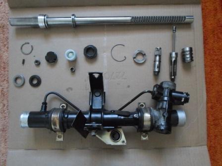

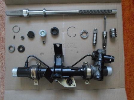

Bon et bien voila pour moi l’expérience est plutôt :( :( :( j',ai vraiment galéré à enlever le fameux joint spi du milieu, il a été impossible pour ma part à enlever (on aurai dit qu'il était collé, j'ai dû y aller au cutter de fabrication artisanal et ensuite à la brosse) voir la photo pour pouvoir le retirer et mettre le nouveau.
Ensuite même pour le remettre, j'ai pas réussi à le remettre correctement (enfin je pense vu le résultat !!!)

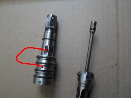

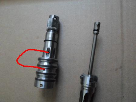

Pour le reste, ça va à peu prêt, par contre si vous vous lancez faite gaffe à la valve rotative, il y a un sens, lorsque vous la remontez, vous avez deux possibilités de montage, il ne faut pas que les 2 trous soient en face donc si c'est le cas faites un demi tour (: (voir la photo)

En pièce detachée (jusque ici tout allais bien ...)
Attention au sens !!!

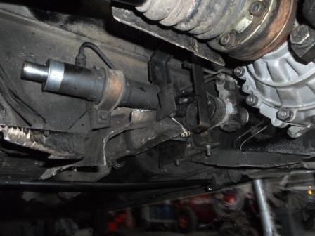

Outils (LOL)
Outils (LOL)

Oui j'ai vraiment bien suivi le tuto du site qui est vraiment bien fait par contre pour moi ce joint spi a vraiment été problématique ( j'ai dû le gratter au cutter pour l'enlever et pour le remontage, il ne c'est pas bien enfoncé) et je suis sûr que c'est celui là qui n'a pas tenu, pour le reste, ça va plutôt pas mal
