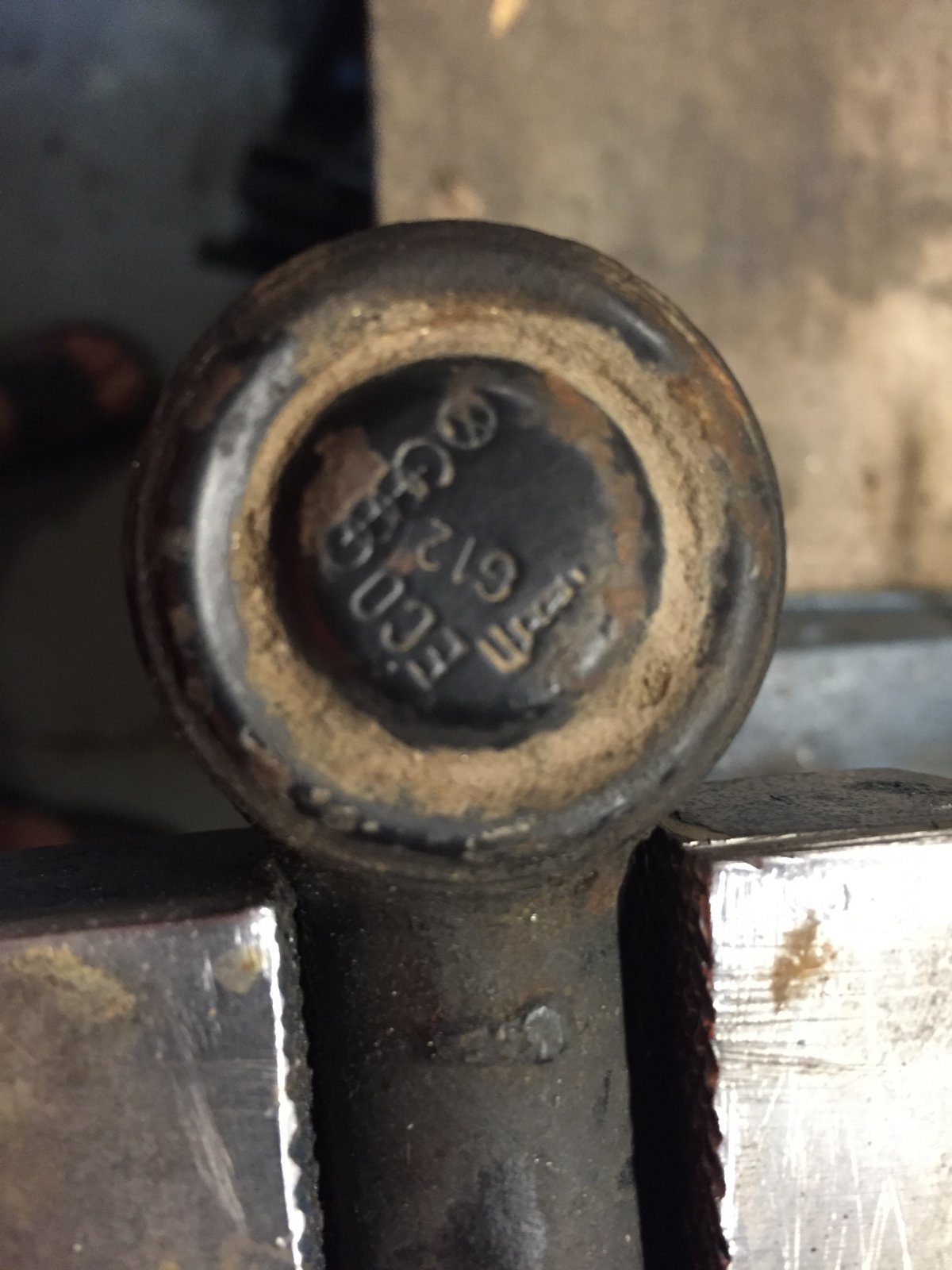

mon souci
j'ai voulu changer en même temps que mes soufflets de direction, les rotules de direction
côté droit :-P :-P :sup
côté gauche....suis tombé sur un os :mad
j'ai bataillé un bon moment j'ai chauffé, forcé avec une clé à griffe..cela..... à fini par :mad ...que dale!!!!!!
la rotule est sertie :@ du coup aucun réglage possible et pour le remplacement de la rotule il faut aussi remplacer la barre
la rotule me paraît être siglé Audi :hein mais suis pas sur cela voudrait dire que ce serait peut être un montage VW ????
il est vrai que ( à la ficelle) la roue avant gauche paraît dans le bon axe
sur cette photo on voit bien que c'est de la pièce d'origine, je sais que les combis avaient cette particularité O_o
ma question:
Quelqu'un a déjà rencontré cela sur son cab???

bon j'ai trouvé la réponse sur le site
:boulet
viewtopic.php?f=10&t=14735
merci Yann cox
une chose interressante concernant ma voiture....encore une pièce d'origine :mdr2 :mdr2 :sup
vu comme j'ai forcé...j'ai remplacé le caoutchouc anti poussière en remplaçant la graisse
au moins.....

C'est bon de le rappeler. Il y a peu, sur une autre voiture, j'ai forcé comme un âne, jusqu'à prendre la clé à hoc à fond... pour un filetage à gauche !
