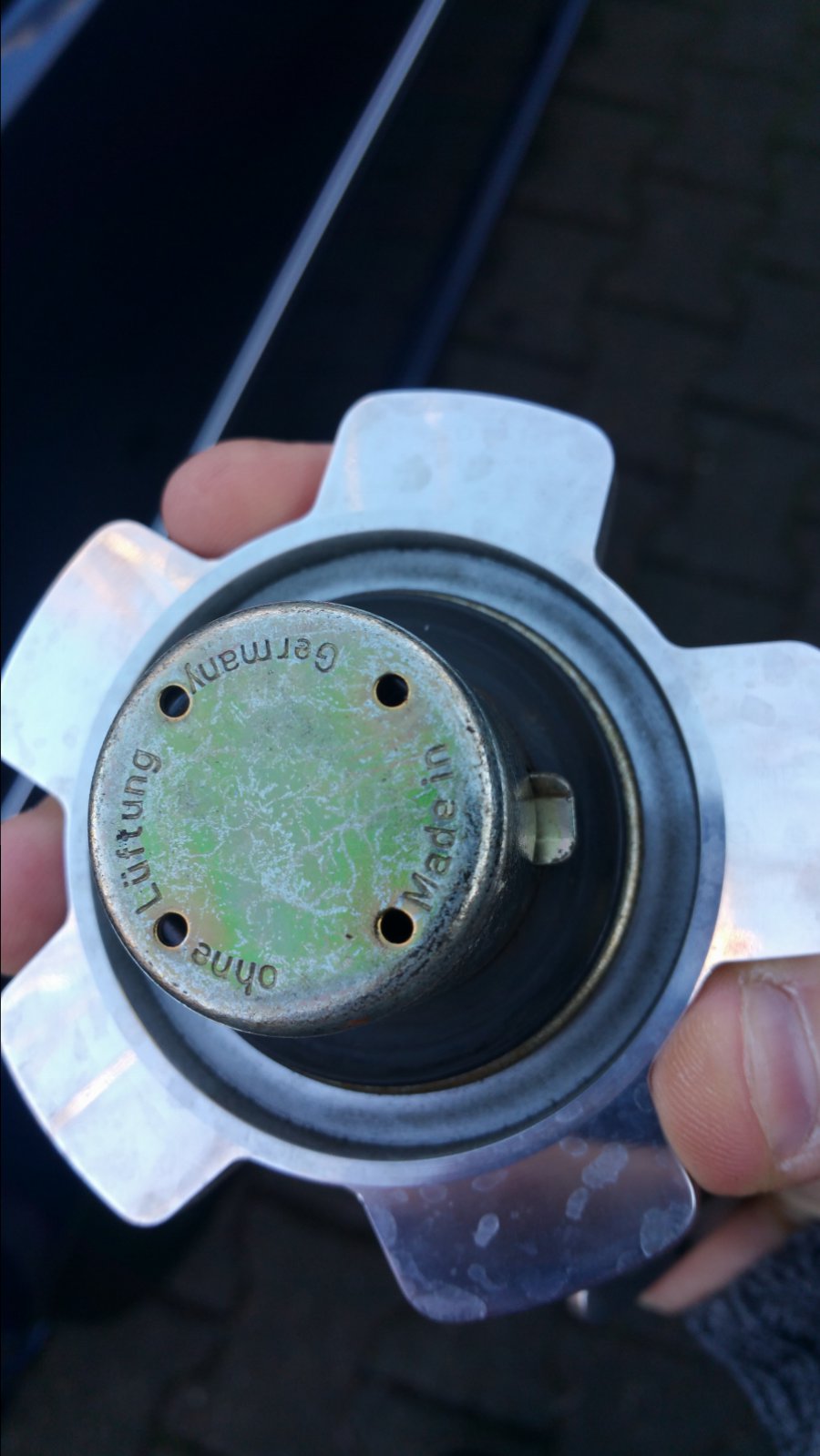

moi je n'ai pas de pschiit. je n'ai pas de bouchon d'origine cependant. c'est un chromé
- Messages : 34719
Re: 2h pression ou depression du reservoir
Bon je sais ce qu'il me reste à faire !!
Plus sérieusement ce bouchon chromé doit être donc moins étanche. Il est percé à l'intérieur ?
j'ai sorti la voiture aujourd'hui pour aller bosser. elle est sur le parking. attends je reviens
- Informaticien
- Messages : 8055
- Prénom : Frédéric
- Jantes : Pirelli 8P
- Lien vers la présentation : viewtopic.php?f=2&t=7
- Localisation : (BE) Tournai
il y a des petits trous:
il est noté "sans ventilation" (ohne lüftung)
- Messages : 34719
C'est un truc de fou ! Tu as donc un bouchon hermétique et ton 2H marche très bien et ne fait pas pschitt !!!
A ne rien y comprendre !!!
Pourquoi alors tu n'as ce phénomène ? Tu as fait quelque chose sur ton filtre à charbon ?
La solution pour ceux qui auraient ce problème de "pschitt" serait finalement de mettre un bouchon pour carburateur pour laisser passer l'air ?
