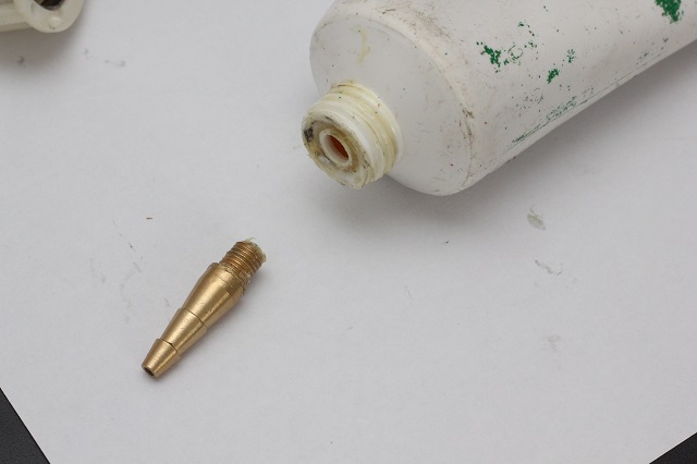

Retirez la visse restante et les engrenages puis pulvérisez du dégraissant par le trou en bleu pour nettoyer l'intérieur.
Après ce nettoyage fait, rentrez le plus possible de graisse à l’intérieur jusqu'à ce que la graisse sorte par les interstice coté branchement du câble compteur.
(On peu s'aider d'une perceuse bloquée à basse vitesse avec le câble compteur clipsé pour faire tourner l'ensemble en même temps et ainsi faciliter la lubrification interne)
Pour ce faire j'ai utilisé ce que j'avais à ma disposition c'est à dire de la graisse lithium castrol lmx et un embout de gonflage, il y a peut-être plus adéquat comme lubrifiant ou outillage il faudrait se renseigner mais pour moi cela à fonctionné à 100% plus aucun bruit.
