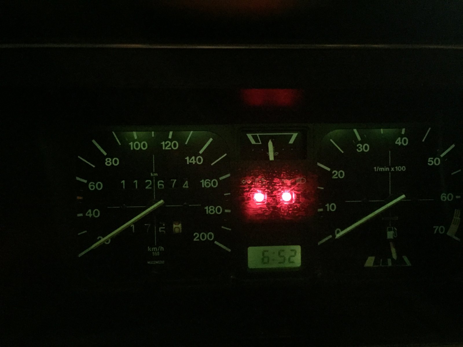

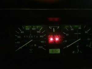

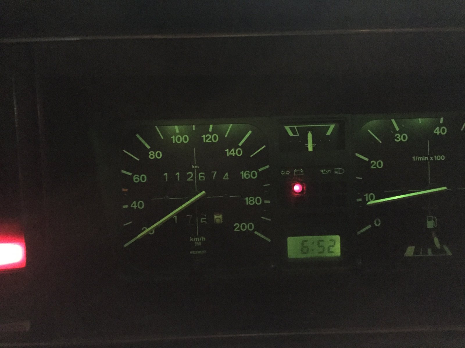

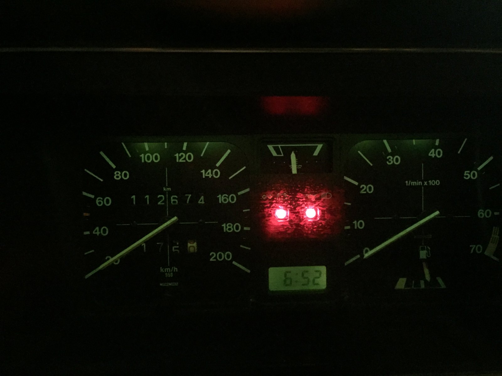

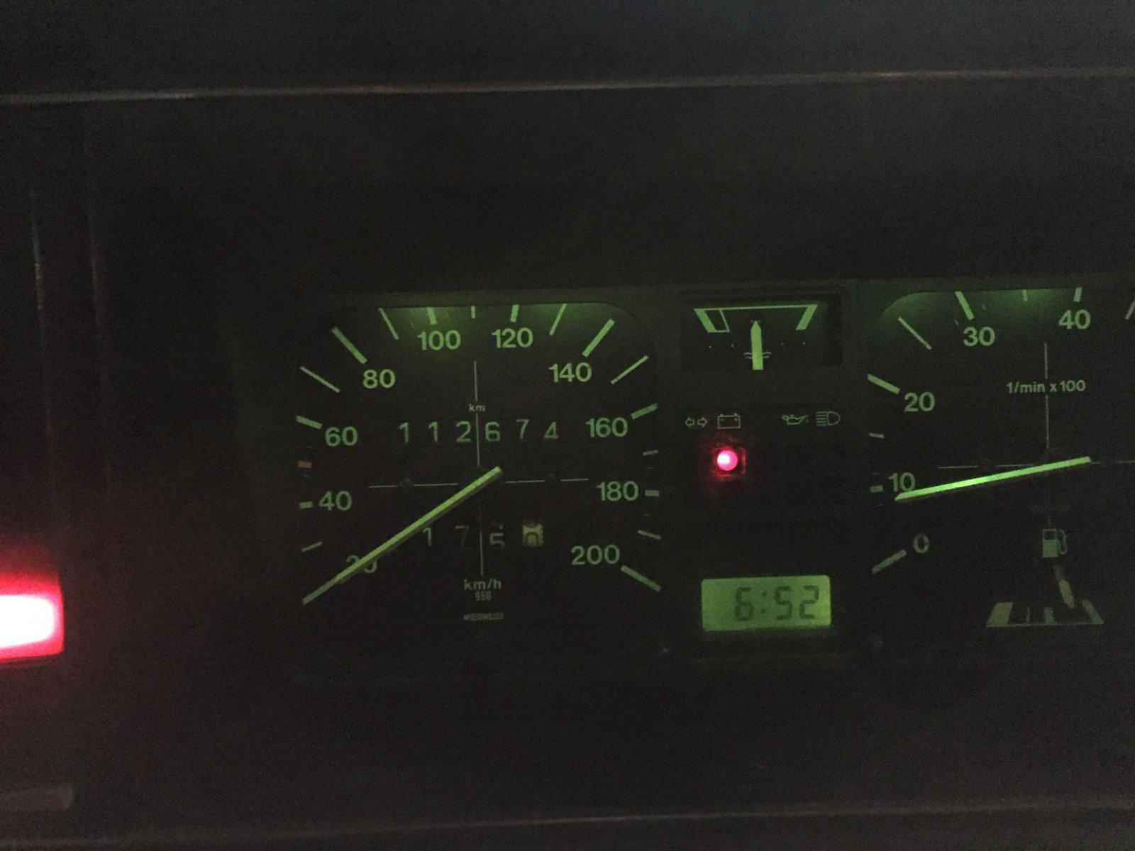

voici mon souci là je suis moteur tournant
le voyant batterie est légèrement allumé O_o je me demande si mon alternateur charge bien? ou alors un défaut dans mon tableau de bord? O_o
lors de la mise de contact le voyant est bien allumé
au ralenti j'ai 13,7 volt à la batterie et si je met les pleins phares je tombe à 13 volt
j'attends les lumières des électriciens du site
dois je changer l'alternateur? ou avez vous d'autres pistes

pour le test tout allumé c'est fait .....11,98 volt :niet :niet
je pense que je vais commander un altenateur :confused:
