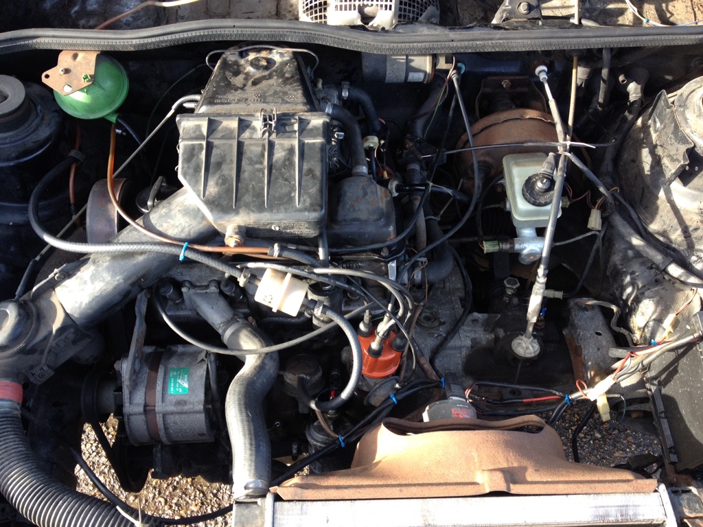

Salut les gars.
Voilà mon moulin 1.5L JB de 83...
ARMAND-AUTO
Re: 1500 JB ou 1600 EW ???
Message par ARMAND-AUTO »
Si ça peut vous aider

Pour moi le 1500 se reconnaît car il n'y a pas de bocal de refroidissement.

le numéro moteur est gravé sur le bloc moteur, pas sur la culasse. D'après la photo c'est un 1600 ou 1800. Le 1500 n'existait pas sur des cabs avec D.A. Ce sont des vieux moteur disparu de la gamme en 82/83 de mémoire.
Pour la présence du bocal de liquide de refroidissement ça n'a rien à voir avec le moteur mais avec l'année du cab. Les anciens cab jusque 81/82 n'en n'ont pas. De plus sur le JB, la pipe d'eau qui sort sur la face de la culasse est en biais entre cylindre 1 et 2 alors que sur les 1600/1800 elle sort tout droit entre cylindre 3 et 4.

Sur la deuxieme photo c'est un 1500 JB la pipe d'eau sur la culasse est oblique

Ben c'est un JB de 83 mais y'a pas de bocal...

Si le radiateur à été changé et le circuit modifié, il n'est pas impossible de trouvé un bocal sur un JB

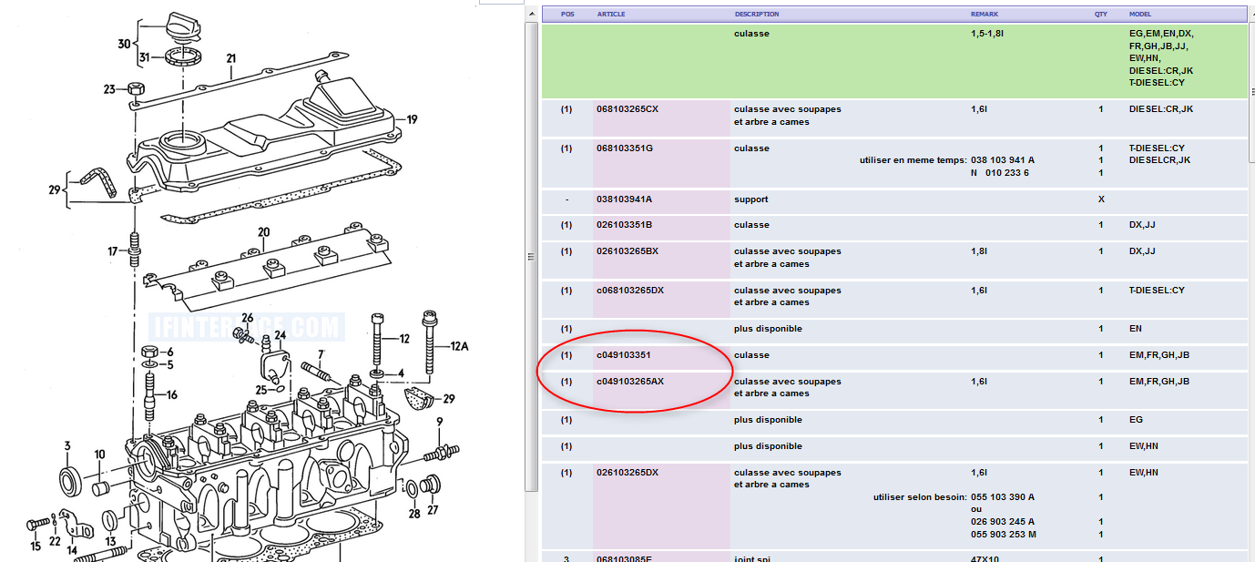

mai bon je sais tj pas si culasse 1600 ou 1800 !!!!!
:grrrrrr :grrrrrr :grrrrrr
Messages : 16809
Les culasses de JB ont pour ref pièces 049103351
Tu peux chercher les autres Ref possibles en t'aidant de ce sujet...
viewtopic.php?f=7&t=35765
