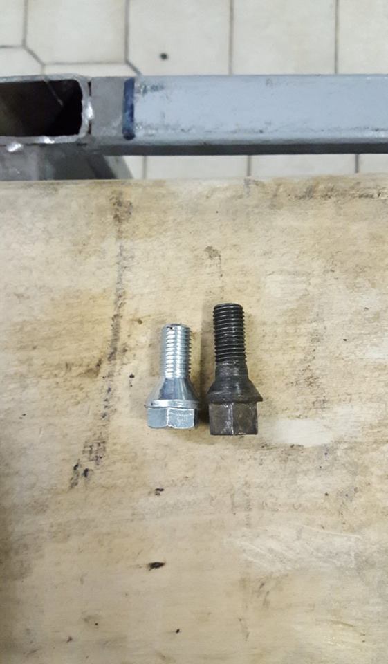

VOilà j'ai trouvé. Petite photo en comparaison avec des origines:

Message par Reuche »
Je le vois conique ...

Message par renton »
en effet, je n'ai pas encore testé mais mon pote a les mêmes sur sa one et visiblement ça fonctionne.

Re: Longueur boulon
Message par ldr130 »
Salut
fait attention a ce type de montage car le boulon n'epouse pas correctement la surface de la jante qui est spherique
tu peut avoir un risque de desserage .
