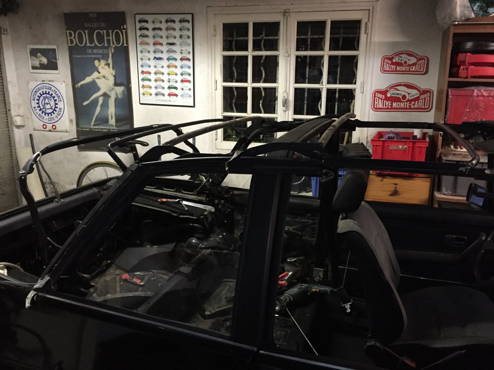

bon par la même occasion mais c'est pas voulu on le savait pas on a tout coupé et viré jusqu'au cadre de coin
derrière ça j'ai nettoyé, traité contre la rouille et repeins l'ensemble du cadre

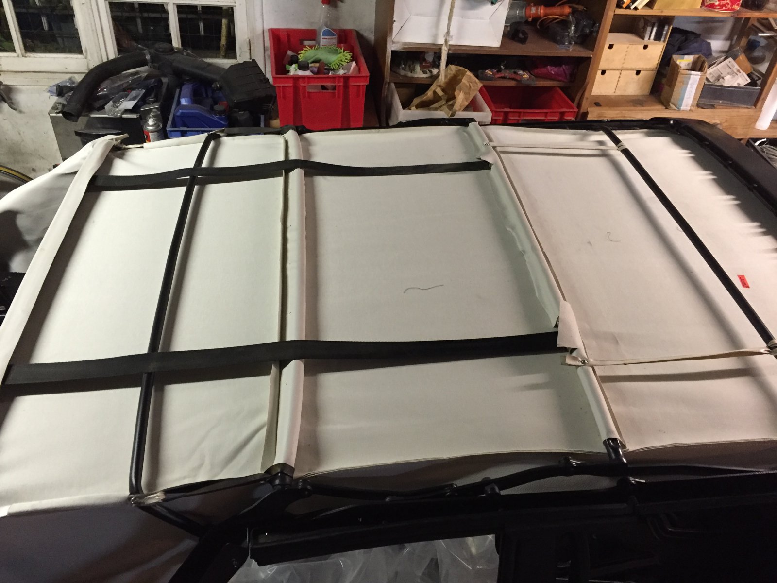

l'ensemble ciel de toit, matelassure et capote m'ont pris la semaine à peu près
remontage ciel de toit donc après avoir traité l'ensemble de mes cadres (grattage, frameto, peinture et graissage des parties mobiles)
j'ai remonté mon ciel de toit
j'ai commencé par collé et vissé le devant (j'ai juste suivi la vidéo) on voit le collage sur les cadres auxiliaire
puis la finition sur l'arrière
perso je reste un peu dubitatif car en finition et pourtant je me suis appliqué mais sur ls côtés le ciel de toit "baille" mise en tension arrière du ciel de toit

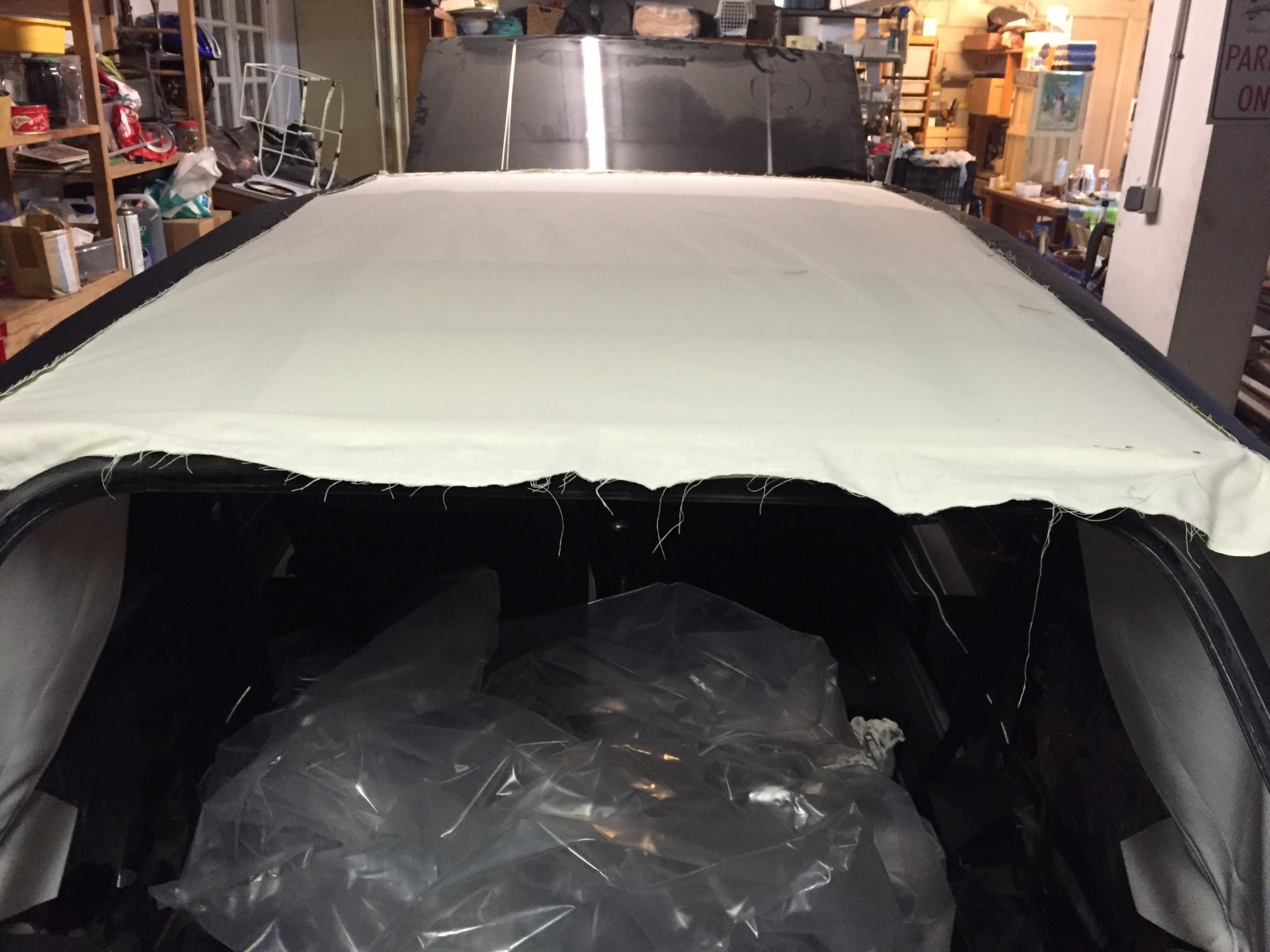

mise en tension à l'arrière

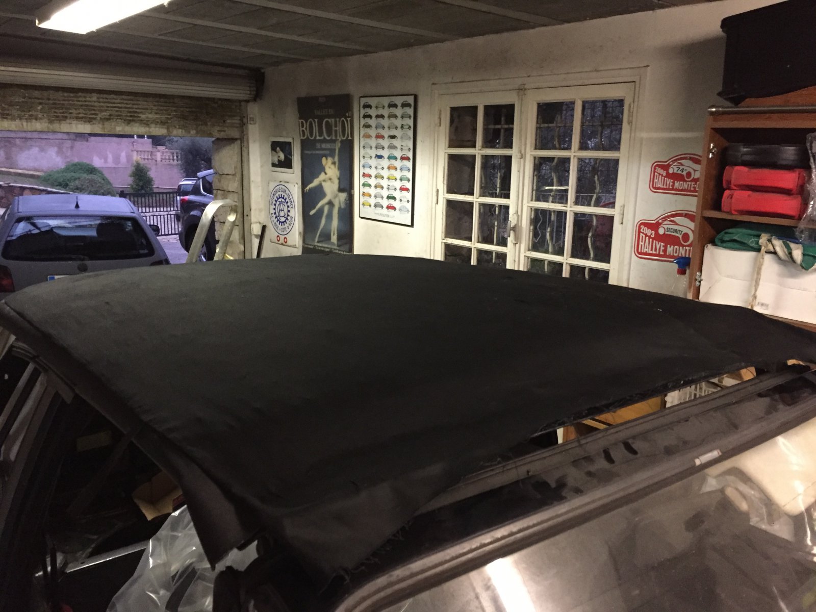

donc suite et pose de la matelassure pose du drap collage de la matelassure sur le drap (n'oubliez pas les différents collage sur le cadre
bon

allez cela est fait....
on va finir la matelassure

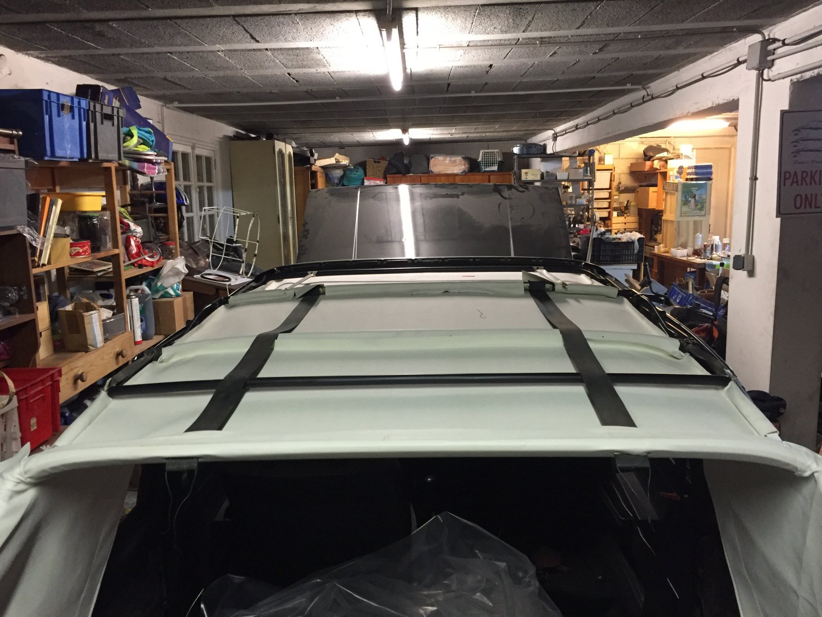

pose du cable arrière
perso et seul... je m'y suis repris à 2 fois
coxtroc
Re: mon expérience sur le remplacement de la capote
en fait les coutures doivent coincider avec les côtés de la voiture
et.... les sangles pour la protection de la capote est pile à l'angle
perso j'ai du redémonter pour 1cm de décalage
