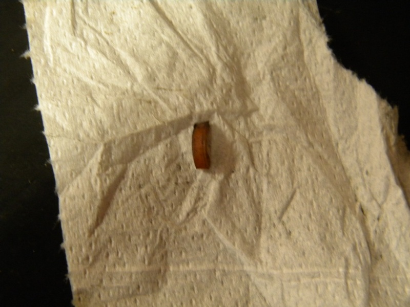

bonsoir a tous,
en tirant ma jauge d'huile pour verifier le niveau , j'ai trouvé ce morceau collé a la jauge ;
cela ressemble a de la bakélite , c'est tres cassant , cela fait environ 5 mm et devait etre circulaire a l'origine , et je n'ai aucune idée de ce que cela peut etre ,
des idées ???
merci !!!

Il y a des angles?
Sinon, je serais peut être parti sur un morceau de joints genre pâte étanche

nan , je ne crois pas a de la pate d'etancheité.
c'est tres dur mais cassant , on distingue sur le bord externe des traces d'emboitement (...........).
bref , je ne sais pas du tout.

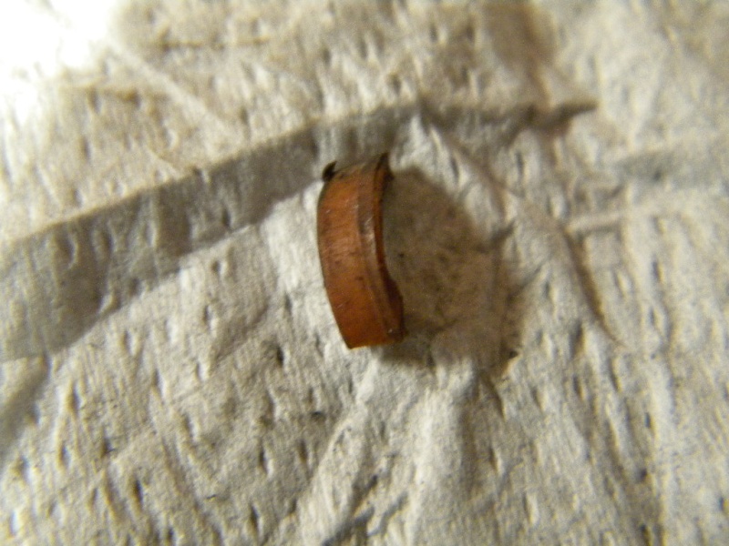

en plus gros :
en plus gros :

En effet il s'agit d'une pièce et non d'une pâte d'étanchéité
Sinon, je ne vois pas trop pour le moment
Peut être les autres??

Ce n'est pas le plastique orange de la jauge tout simplement

Ça ressemble bien à un morceau de bague de jauge... Pourrais-tu la mettre sur une feuille de papier pour essayer de dessiner la pièce en entier, comme ça a l'air circulaire, tu devrais pouvoir reproduire le profil par rapport à un axe médian. Et ça donnera une idée du diamètre...

Dan59 a écrit :Ce n'est pas le plastique orange de la jauge tout simplement
Envoyé de mon Galaxy S6 en utilisant Tapatalk
il est courant qu'elle se casse.

Et si c'est bien ça, faut espérer qu'il n'y ait pas d'autre morceau dans le carter...

Bah , il y a la crepine pour arreter d'eventuels morceaux.
Mais effectivement , j'ai changé ma jauge pour mettre une neuve.
Donc vidanger serait peut-etre une bonne idée .
Vous en dites quoi ???

On dirait bien que c'est ça.
Cathar peut sans doute confimer !?

Je pense comme vous pour la bague de jauge.J'ai eu une saxo vts et j'ai en tirant cassé la jauge(l'endroit max min est en plastique). J'ai alors tombé le carter d'huile et je me suis rendu compte qu'il y en avait deux autres datant des anciens proprios...
Je n'ai pas regretté mon opérations bon breff
..Dans le doute à ta place je ferais pareil!! un vieux dicton dit vaut mieux prévenir que guérir!
