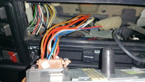

Est ce que quelqu un aurait un schema de raccordement pour un Philips vw alpha 4?
renton
Messages : 145
Enregistré le : ven. mai 08, 2015 21:57 pm
Couleur : LC5U Bleu Eau Nacré
Re: autoradio d'origine, quel montage?
Message par renton »
Pouvez vous me communiquer les couleurs de fils?

Ok j'ai su repérer les couleurs.
Retrait de mon autoradio et ...
Bon ok je retrouve des couleurs mais après ...
L'électricité du cab a été refaite mais du coup je n'ai plus que des fils noirs et rouge. Je retrouve juste le brun de la masse.
