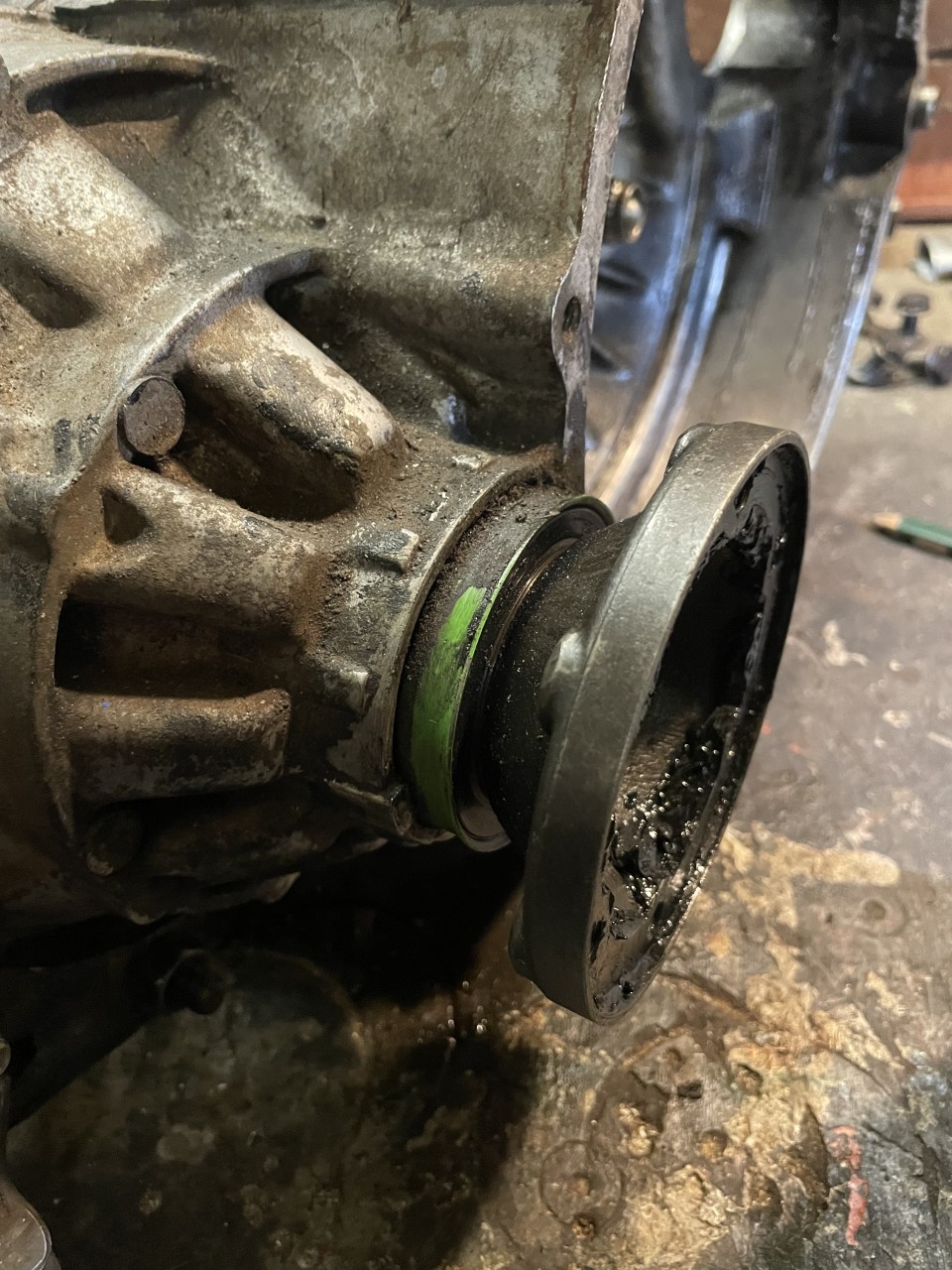

Bon ben voilà récemment j'ai changé le palier dans lequel passe la tringlerie de boite et je me suis rendu compte que ça pisse toujours l'huile de boite (1 an après avoir changé mes joints spy, et que du côté droit)!!
Pour moi quasi aucun doute c'est la douille verte que j'aurai mieux fais de changer.....
Voilà donc si quelqu'un veut faire les joints des tulipes je lui conseille également de changer cette pièce!
Redites moi si c'est disponible chez vw.
Cette douille se fait elle encore chez VW car j'ai pas trouvé chez mecatechinc, la référence vw ça doit être ça: 010301192!kélianis a écrit :Bonsoir Driche,
Ton montage est normale et si ta douille verte est en mauvaise état il faut la remplacer.

Re: Montage joint spy de tulipe boite de vitesse ACD 020
Salut à tous.
Je rencontre le même problème. Il me faut remplacer les joints derrière la bague verte. Ça coule pas mal.
Quelqu’un a t’il les références de ces joints ?
J’aimerai changer les 2 côtés à y être. Merci.
