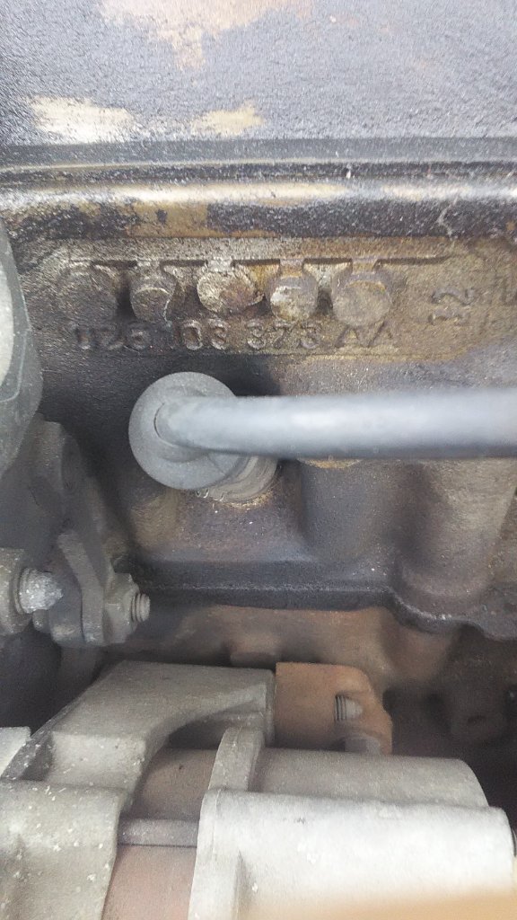

Avec cette photo, sauriez vous me confirmer s'il s'agit d'un moteur DX ou pas?
Je vous remercie par avance

Non c'est pas à cette endroit
C'est un peu plus bas
