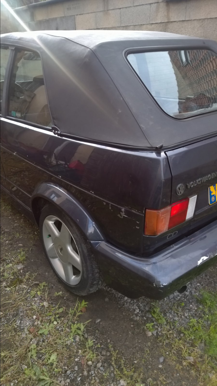

Salut les Amies !
Alors je vous explique, j'avais un ENORME renfoncement au niveau de mon ail arrière gauche juste à coté du feu. C'était beaucoup renfoncé. Grace à une barre de fer et un cousin (pour ne pas trop abimer l'intérieur de l'habitacle du feu) j'ai réussi a redresser du mieux que je pouvais sans trop abîmer la peinture. Mais ce n'est pas encore parfait parfait lol. Vous me conseillez quoi pour fignoler lol. A part chez un carrossier lol. Pour refaire une peinture il faut compter combien financièrement. Dans l'idéal la meme peinture d'origine.
Merci d'avance !

salut,
tu n'arrivera jamais a avoir quelque chose de bien a part faire redresser et une peindre pour un bon résultat .
pour le prix d'une peinture ca dépend de ton carrossier-peintre , si il doit repeindre toute ton aile ou que la partie inferieur ou supérieur de l'aile et pour teinte il fera surement un raccord noyer pour qu'il n'y ai pas de nuances trop prononcé.

On fait souvent plus de degats a vouloir s'improviser carrossier.
Ce genre d'enfoncement se tire avec un outil specifique , un tire-fil.(et une masse a inertie)
Case carrossier imperative si tu veux un resultat digne de ce nom.
Mais tout a un cout , une belle peinture , complete , ca peut aller de 2500 euros a 4000.(voire plus bien sur)
Selon la peinture choisie , elastifiant ou pas , metallisée ou pas , travaux carrosserie , corrosion , surprises au demontage , fournitures diverses a remplacer...........etc

tu a fait plus de dégâts qu'autre chose avant tu avait un gros creux maintenant tu a pleins de bosse ...
la il faut chauffer planer les picot que tu a fait sur la tôle etc etc .... le carrossier il va pas aimer

Oui je m'en suis douté. Mais bon ... Je vais remettre un peu de coté pour prévoir un carrossier. Pour l'instant ça le va lol
