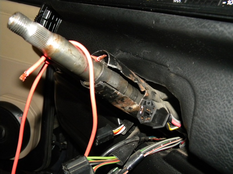

Bon , c'est ok , j'ai sorti le bloc , percé pour sortir la serrure , nickel.
Merci pour l'aide !!! :)
Mais je remarque que mon cab' avait du etre bricolé auparavant niveau colonne et neiman ...........

cdrik915 a écrit :Bon , c'est ok , j'ai sorti le bloc , percé pour sortir la serrure
A oui pas jolie du tout :+1
