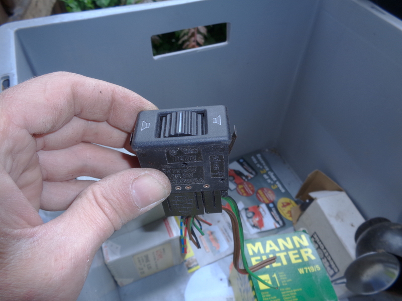

En fait ce que tu as c'est ça :
Tu as le schéma d'inscrit à l'interieur du "R" et "L" au milieu qui correspond au positif de l'entrée droite et gauche, "VL" et "VR", "HL" et "HR" qui correspond au sorties avant et arrière.
Ce n'est pas très compliqué de créer un faisceau à partir de là.

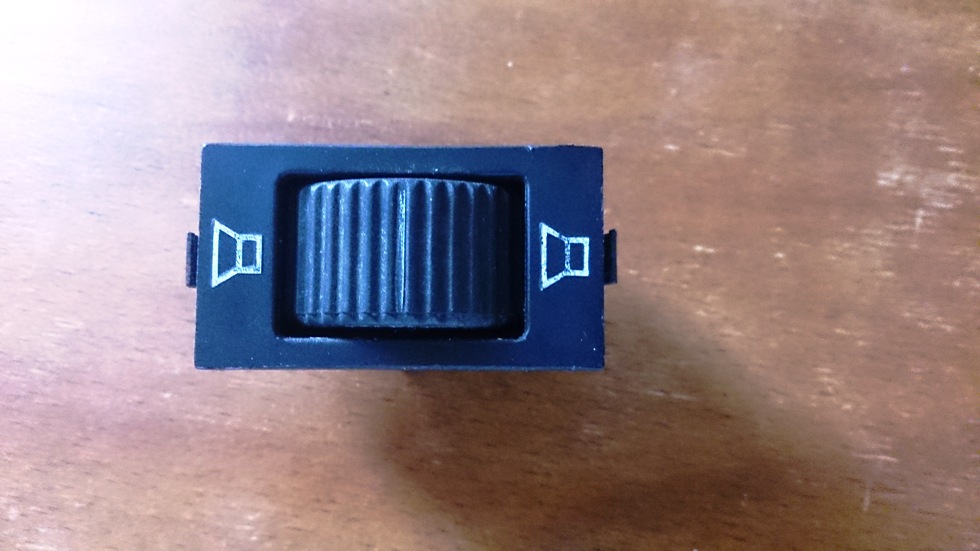

Mais tu as une solution à mon avis plus intéressante. Audi a aussi été équipé de ce bouton :
C'est la même taille sauf la facade que tu peux retirer :
Tu peux constater qu'il est éclairé ! Mais dans le cas qui nous occupe, ce n'est pas le plus important car on n'aura plus la transparence une fois monté. Il existe encore un autre modèle ou c'est l'intérieur qui est éclairé.

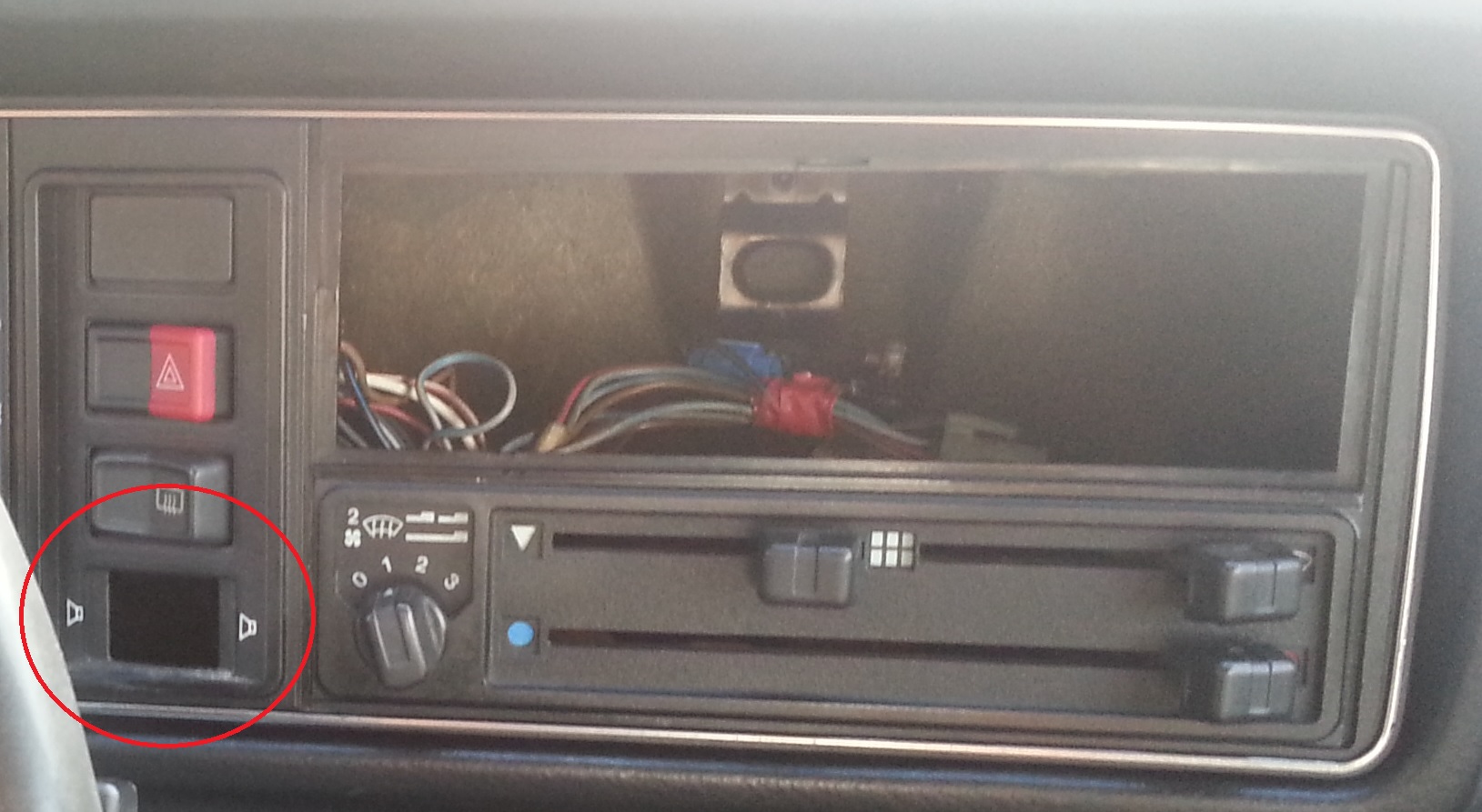

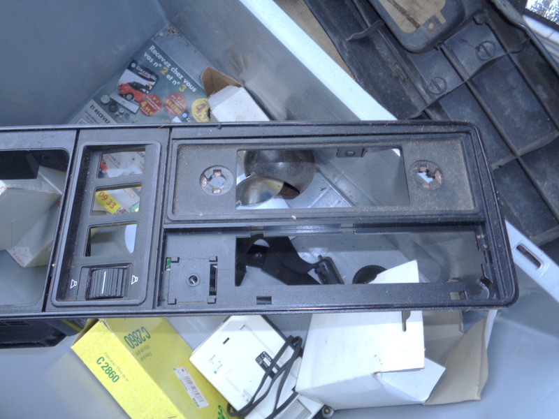

Voici l'insertion dans le tableau de bord : c'est nickel !

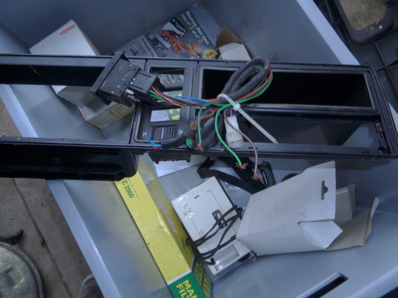

Voici une partie du faisceau : il est beau coup plus facile même si les masses restent communes et on peut le débrancher contrairement à l'autre.
Pour les plus attachés à l'origine, il est possible d'assortir l'entretoise au tableau de bord, il reprend le graphisme des angles.
Attention, tu ne peux monter cette balance que sur les vieux autoradios ou il y a une masse commune sur les haut parleurs, sinon, ca ne fonctionne pas !
