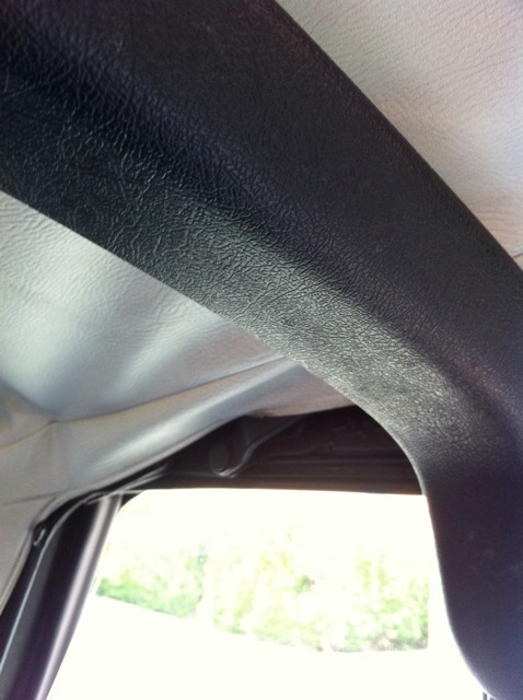

J'ai une chtite question. Quand je ferme la capote mon ciel de toi coince dans l'armature. Je pense que c'est pas normal. Mais ça vient d où ?
J'ai aussi des petits oeillets sur l'armature a qui servent-ils?

Alors voilà les photos pour les fameux oeillets.

Je remets des photos peut-être plus explicites.
la 3ème photo montre où le ciel de toi se coince. entre les deux bras de l'armature.

ton ciel de toit est mal tendu...

il reste coincé tout le temps ou bien tu peut le remettre correctement à la main ??
Car j'ai l'impression que ce sont les deux boucles de matelassure qui le retienne mais sans qu'il soit fixé !! O_o

Non Lilou il ne coince pas tout le temps. Que veux tu dire par les deux boucles de la matelassure?
