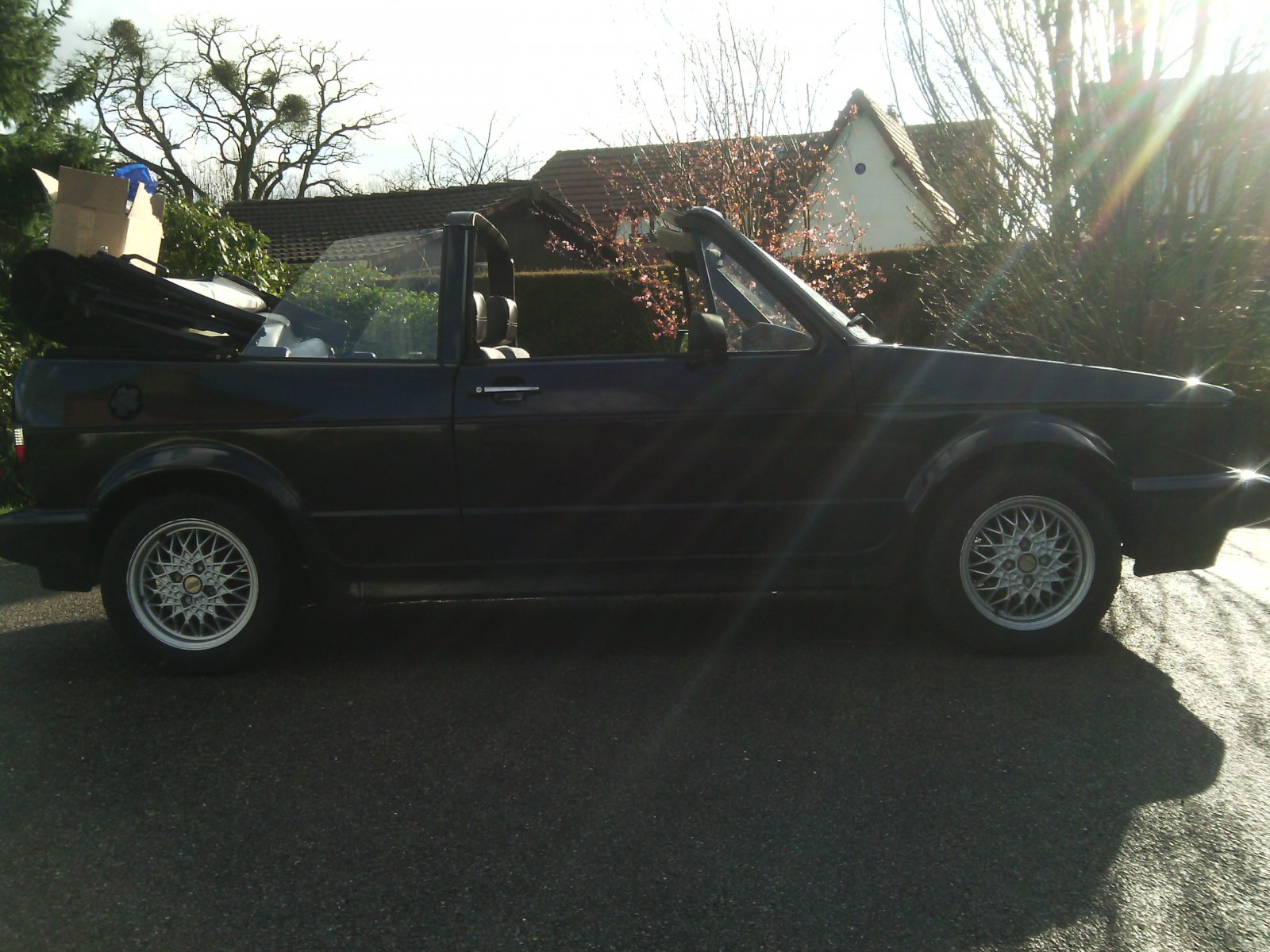

Comme certains ont pu le lire dans mon post de présentation j'ai un problème avec ma capote. En effet, celle ci ce replie mal et je ne peux donc pas mettre le couvre capote et par la même occasion je ne vois rien du tout dans mon rétro intérieur ...
Je vous met quelques photos, si vous en voulez plus dites le moi :

apparement ca pourrait être les cables latéraux qui sont trop serré

Oui oui j'attend et j'entends bien bien le petit clac.
Si c'est les câbles comment les détendre ?

tu vas pas pouvoir faire grand chose sur les cables il n'y a pas de réglage.

banditblue a écrit :apparement ca pourrait être les cables latéraux qui sont trop serré
cela vient de l'armature
loos76 a écrit :Donc la seule solution c'est de changer ma capote ?
rick78 a écrit :Bonjour,
comment sont tes boutons de dévérouillages quand elle est ouverte? en bas ou en haut?loos76 a écrit :Bonjour,
et tu n'as pas les passants pour ton accroche capote?

Mes boutons sont en position haute. Si tu veux des photos je peux t'en faire ce soir
