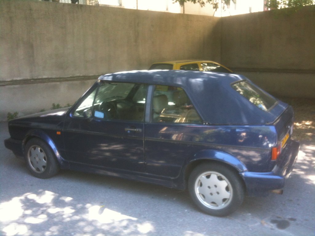

effectivement, comme c'est egalement indiqué sur la carte grise, mais apparemment, c'est un moteur, injection 98ch.
Mais le gars m'avait dit que c'est un moteur gli 1.8l 112ch. Mais là ou ca peche aussi, c'est que sa ressemble à un moteur de type 2H 1.8l i 98ch; Donc modif! Jusqu'à présent, je n'avais pas eu à mettre le nez dedans. Mais suite aux soucis mécaniques, c'est un peu le bordel pour les pièces, quand on me demande le type sur carte grise, pour la caisse, c'est bon mais pour le moteur, c'est pas bon lol.
Et les options(assisté, cuir, capote et vitres électriques), existe bien sur Le modele EX? C'est d'origine ou modifié?
Messages : 16803
Re: Nouvelle étiquettes de coffre mystère
Manifestement cab swappé.
1er point : changement de caractéristiques d'un véhicule sans passage aux "ex mines" à titre isolé
=> véhicule non conforme
=> pas d'assurance en cas d'accident plus ou moins grave
2ième point : si le swap a été moyennement bien fait, il n'est pas surprenant que tu aies quelques ennuis...
Ton moteur ressemble effectivement à un 2h.
Tu n a aucune option sur ton étiquette donc ton cab a été modifie pour le moteur, vitre électriques ,capotes et DA aussière cuir aussi je pense!envoie nous quelques photos!!
