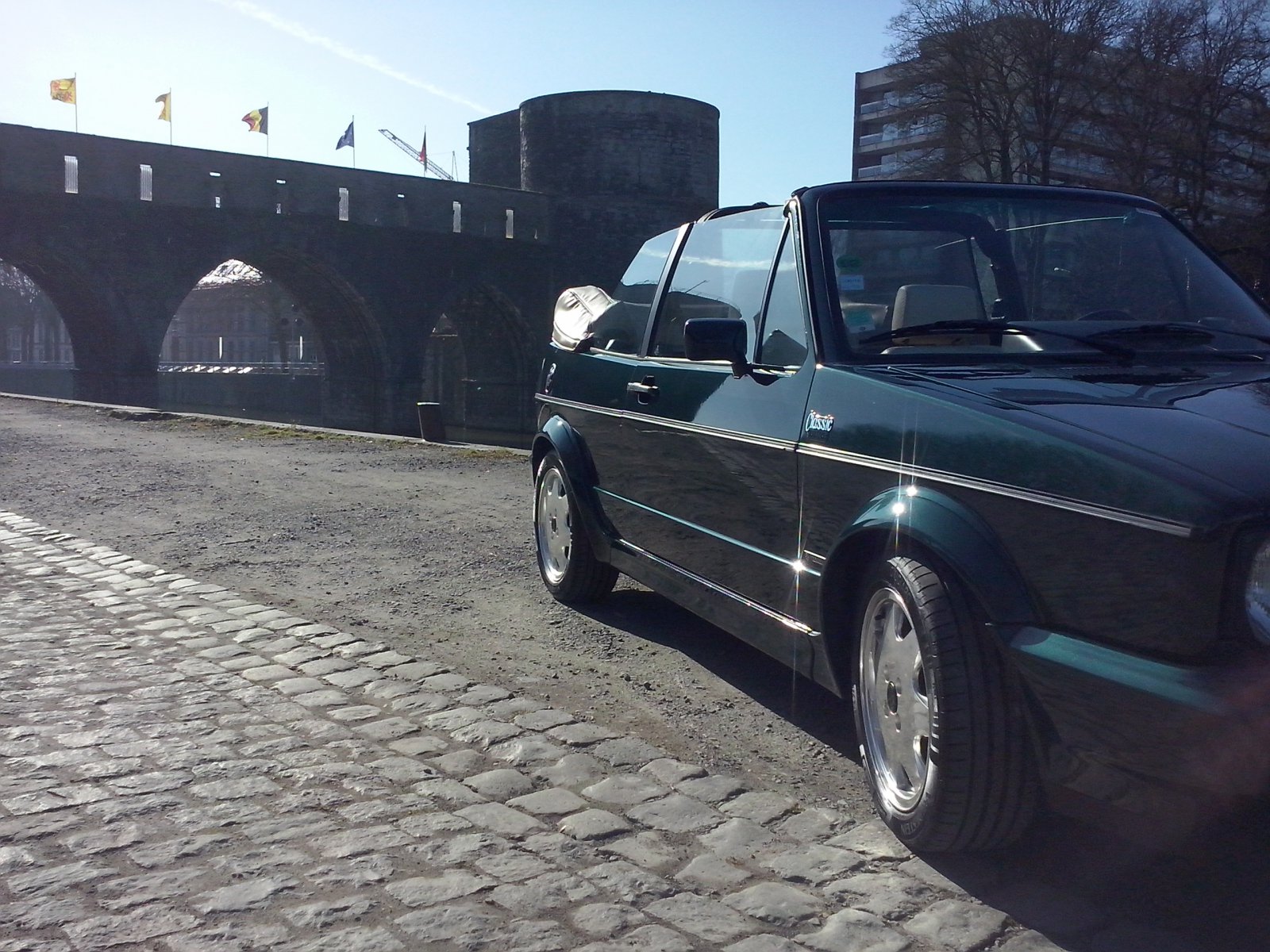

c'est un poisson d'avril cette photo Dan, non ??!!! :demon Image Image Image
