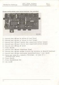

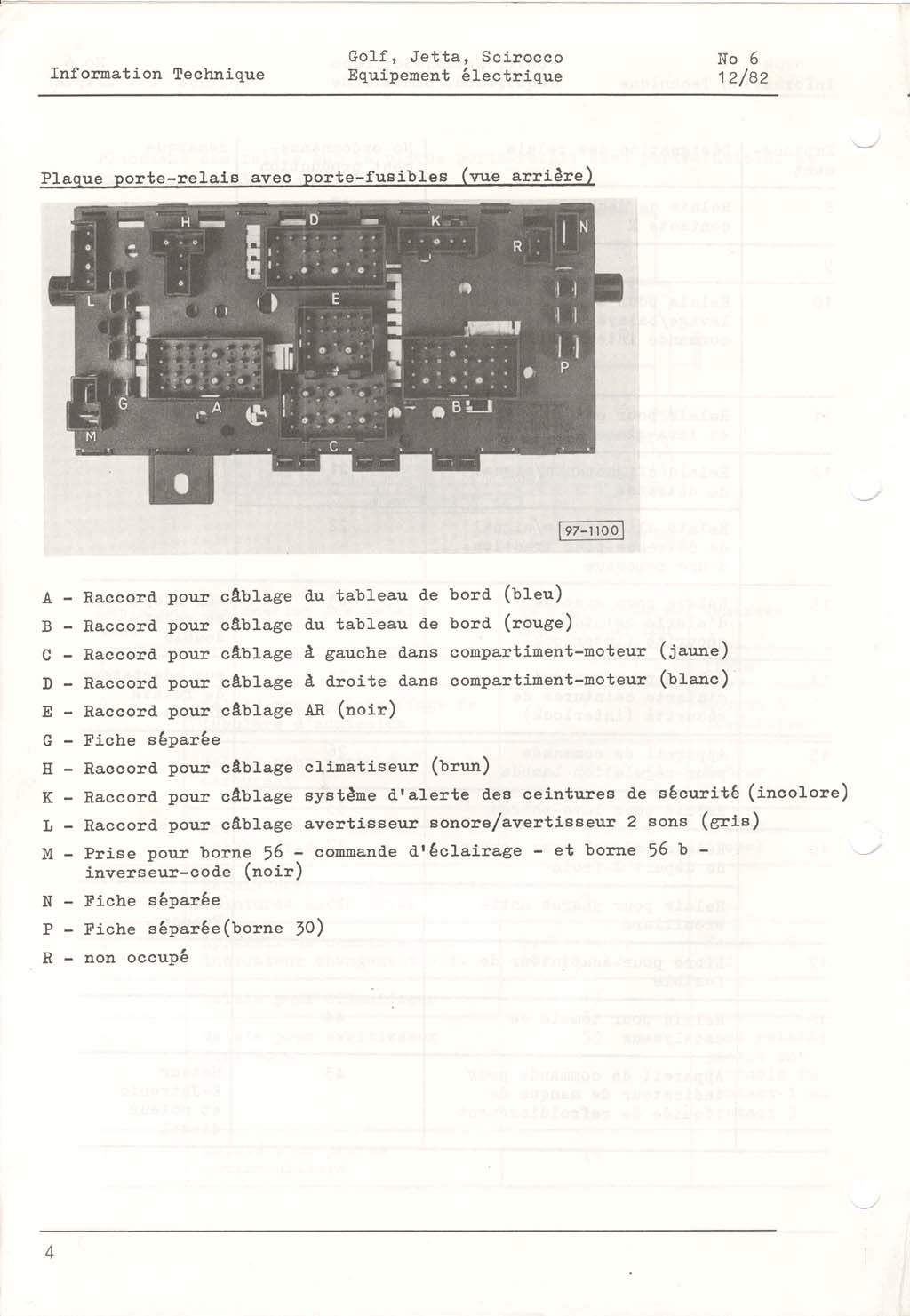

Salut, je dois rebrancher mon cablage a l arriere du porte fusible, je voudrais savoir si les cables a une seule broche peuvent se brancher sur n importe quel broche de l emplacement defini pour le cable . Ma question et un peu bizarrement énoncée. Voici une photo de l arriere du porte fusible.
fabou33
Messages : 447
Lien vers la présentation : viewtopic.php?t=19012&p=472515#p472515
Localisation : gironde
Âge : 51
Re: Branchement sur porte fusible
Message par fabou33 »
Un exemple pour que ce soit plus comprehensible , sur l emplacement N , le cable borne 30 doit se brancher sur quelle broche ?
Est ce quelles sont toute branchees ou pas
