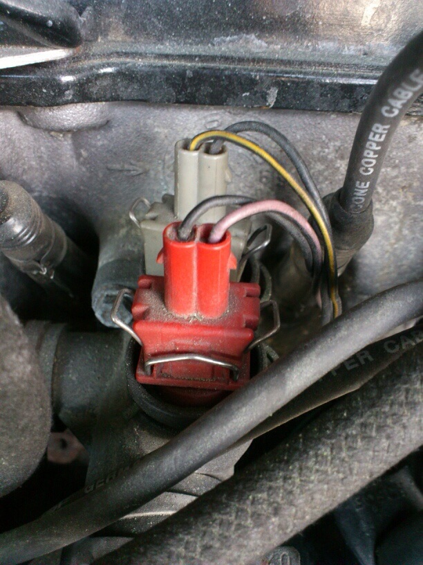

A quoi correspondent ces câbles ?
Bonjour à tous, serait ce possible de savoir de quoi s'agissent ces 4 câbles et a quoi correspondent-ils ? C'est dans mon compartiment moteur... Merci d'avance

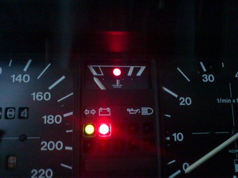

Par contre, j'ai un problème qui est que j’ai mon voyant d’eau au tableau de bord qui s’allume de temps en temps : à froid comme à chaud et puis s’éteint.
Je voudrais donc changer la sonde qui correspond a ce voyant qui n’a pas l’air d’être l'un des deux cité... Si quelqu'un peut aider

Voilà c'est le voyant du haut qui s'allume de temps en temps...

Tu as normalement une sonde noire coté inférieur de la pipe que tu nous montres en photo. C'est celle qui donne l'info au thermomètre d'eau. L'aiguille fonctionne correctement ?
Si le voyant s'allume aléatoirement à froid ou à chaud, cà peut être aussi un faux contact à l'écran du tablean de bord

ou la sonde et le relais du bocal

oui, possible aussi ... encore faut-il avoir une sonde sur le bocal, ce qui n'est pas le cas pour tous
