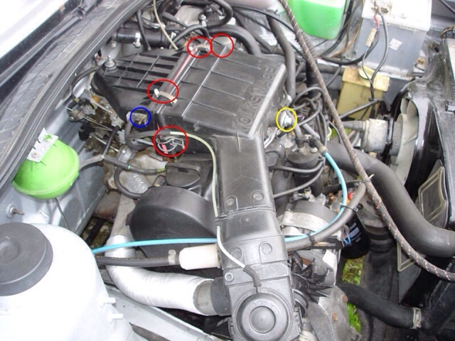

Salut à tous, je cherche le nom de cette pièce et je voudrais savoir ou je peux en acheter car avec les numéros de référence inscris dessus je trouve riens un internet...
Entourė en bleu sur la photo: Le clapet une fois demontė: Je pense qu'il est HS car des que je branche la durite de dépression dessus le moteur tombe à 200tr/min
- Messages : 12317
double régulateur température
dispo chez vw 035129630B un peu plus de 40€
