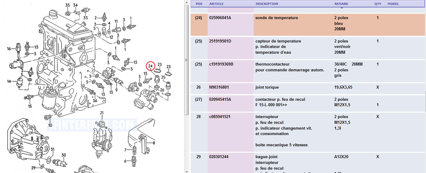

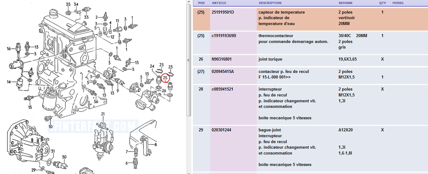

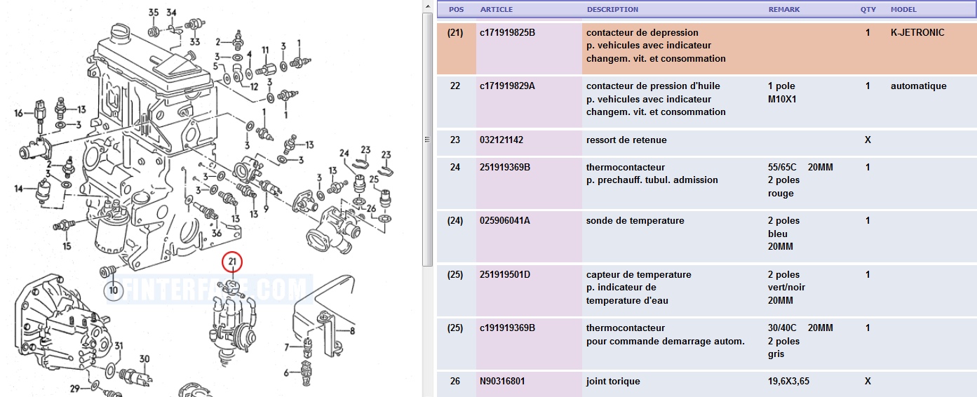

Des questions régulières reviennent sur la localisation de telle ou telle sonde, sa ou ses références ainsi que ses caractéristiques.
Afin d'essayer d'y voir plus clair voici les différentes sondes/contacteurs/thermo-contacteurs recensés sur Ekta...
Attention !!! Suivant votre modèle de cab et sa motorisation, les sondes peuvent être de caractéristiques différentes et donc bien sûr avoir des références différentes aussi.
Pour éviter les mauvaises surprises, le mieux est donc de démonter, vérifier les ref avant de passer commande.
Sondes, contacteurs, thermo-contacteurs
