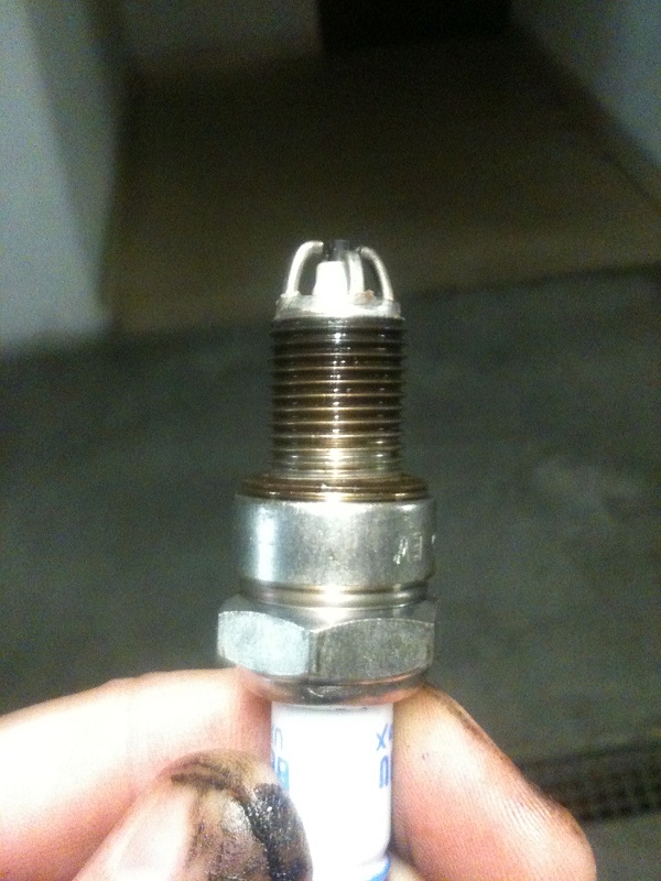

oui les bougies ont été changées, voici des photos de celles ci : il apparait que de l huile est présente sur le pas de vis de chacune, qu'est ce que cela signifie ?
bougie n°1 :
bougie n°2 :
bougie n°3 :
bougie n°4 :
Messages : 16799
Re: [Golf 1 1983 1800cc ] Démarre et se coupe de suite
L'ami Banditblue a pensé à toi... ;)
http://www.golf1cabriolet.com/forum/vie ... =7&t=31072
Guistealer
Message par Guistealer »
Cool, merci cathar...je penche pour une mauvaise qualité de carburant, l'essence dans le reservoir doit avoir plusieurs années
