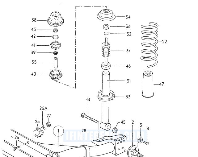

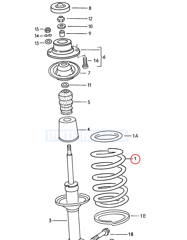

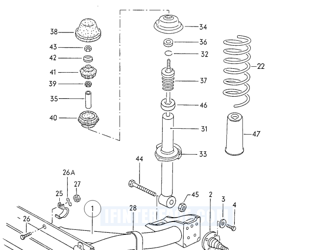

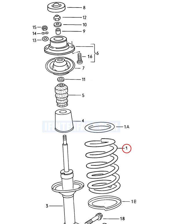

Bonjour Yoan ! Première petite question as-tu les fusées avt où l'on vient mettre les cartouches ? Si tu as des combinés filetés tu en auras besoin si c'est juste des ressorts courts montés sur les amortisseurs d'origines déjà il y aura moins de pièces à trouver ! Car dans ce cas tu as juste a changer les butées et tout parties caoutchouc et garder la visserie.

merci de ta réponse Kahuna
les schémas Joint me seront très utiles
apparemment ce sont des amortisseurs ` normaux avec des ressorts courts...

Re: changements amortisseurs que faut il ?
L'emplacement avant où logent les amortisseurs s'appelle plus communément "jambe de force"
Les fusées sont situées à l'arrière (pièce n°2 de la photo 2).
Il faudra donc que notre ami s'assure de la présence de ces fameuses jambes de force.
S'il est en ressorts courts il devrait en être équipé.
