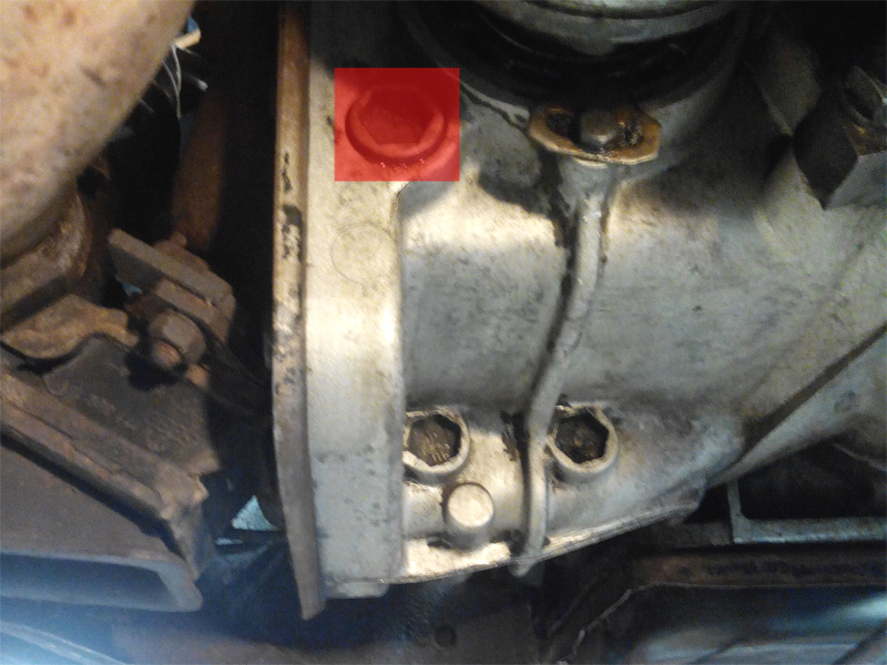

Ecrou de vidange différentiel boite auto

Attention, un" Méca'napé" intervient :fumeur :lang
Transmission pour BV automatique:
Contrôler le niveau d'huile et faire l'appoint le cas échéant
- Dévisser la vis/bouchon de remplissage d'huile de la transmission.
- Vérifier le niveau d'huile (doit arriver au bord inférieur de l'orifice de remplissage).
- Faire l'appoint d'huile de BV le cas échéant.
Spécification d'huile de BV GL5 SAE 90
Extrait de cet ouvrage:

Merci pour ta recherche et trouvaille Reuche ;)

salut
sur ma rta il est ecrit dans la partie transmission auto partie graissage :
partie meca couple conique
0.75 l
sae 30
tous les 45000km
partie auto
1er remplissage 6l vidange 3l
atf dextron
tous les 45000 km
controle de niveau , vehicule de niveau , levier en selection N , frein a main serre , huile tiede 40 a 60 degres ( temperature controlable a la main , le niveau de l ATF doit se trouver entre les 2 reperes de la jauge.
VIDANGE DE LA TRANSMISSION AUTOMATIQUE
tous les 30000 utilisation dure ou 45000 km utilisation normale
devisser le bouchon de vidange
deposer le carter inferieur
NOTA: le tamis d huile ne peut etre nettoye , en cas de fort encrassement , le remplacer
ne pas faire tourner le moteur si pas d huile
mettre tout d abord 2.5l d huile ATF avec entonnoir propre
mettre l huile a temperature de fonctionnement vehicule a l arret , enclencher successivement toutes les vitesses toujours a l arret
verifier le niveau d huile et si necessaire faire l appoint jus qu au repere superieur de la jauge.
voila ce que j ai , pas de photo du bouchon sur la rta et j e n ai pas de scan pour vous mettre tout ça , mais bon c est deja un bon petit resume

Merci beaucoup pour ta réponse Reuche, donc impossible de la vidanger hormis par aspiration ?

il faut démonter le carter pour faire une vidange , tu es obligé, il y a une crépine à changer à chaque vidange...
Si tu fais une vidange tu ne vides que les 3/4 de l'huile car il n'y a pas d'écrou de vidange du convertisseur (Sur Mercedes, si)
Il faut donc faire 3 vidanges de la boite à 500 km d'intervalle pour avoir une huile non polluée par l'ancienne.
C'est un conseil que j'applique systématiquement à toutes mes boites auto.

tu est sur que l'huile de diff est la meme ?? ca me parait bizzard
