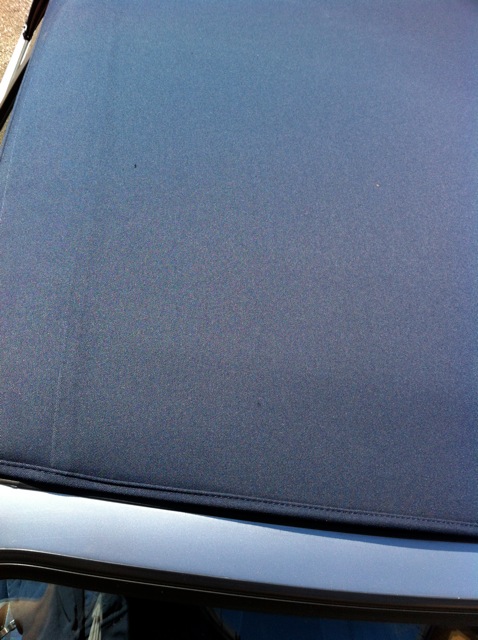

Salut tout le monde j'ai fait remplacer ma capote par un sellier et elle n'est pas correctement plaquée contre le montant au dessus du pare brise. Elle est bien plaquée du coté des crochets mais c'est tout. Est ce normal? :hmmm2
Ah j'ai déjà été chez le sellier il dit que c'est normal. Oui et bien avec l ancienne capote je n'avais pas ça..

Ta frise n'a pas du être assez tendue au montage.
Encore une fois, ce n'est pas acceptable de la part d'un soit disant pro.
Tu as des photos ?

Comment règler cette frise alors?

une autre photo

C'est mal fait.
En fait sous la frise il y a une baguette vissée sur toute la longueur qui pince et maitient en tension le tissus.
C'est lors du vissage que le "pro" n'a pas assez tendu.
Fais le refaire, çà ne devrait pas prendre beaucoup de temps

merci les gars pour vos réponses . Et pour la photo je lui montrerai comme ça il aura une idée de ce que ça doit être une frise droite.
Pourtant j'ai eu l impression qu'il savait de quoi il parle. J'ai eu son adresse par le patron d'un garage qui refait que des vieilles Porsche 911.Il m'a dit que c'était son sellier alors vu le travail qui est fait sur ses Porsche je n'avais pas hésité.
Mais bon là vu la frise et d'autres désagréments du genre ..je n'arrivais plus à ouvrir la poignées droite je suis allé le voir et vous savez quoi? Et bien pour ouvrir l'écrou du crochet il a pris une pince pourrie. Il suffit de regarder et de voir qu'il faut prendre une clé de 10.
Je lui ai aussi dit que sur ce forum j'avais appris que l'on pouvait règler la capote et pour seule réponse il me dit qu'il ne faut pas lire tout ce qu'il y a sur internet et qu'il n'y a pas de réglage. Bref on a compris il s'en fout .
Je vais lui téléphoner pour qu'il me refasse cette frise.

et dans quel état était le tissus de la matelassure?

Je viens de lui tel et je vais le voir la semaine prochaine.Il est curieux de voir comment fonctionne les excentriques. Ils ne savait même pas que ça existait. Pourtant il m'a dit qu'il a déjà refait la capote d'une dizaine de golf.

Oui il m' a refait le tissu de la matelassure mais juste du coté capote..

faut reprendre le taff a ce niveau
enlever les 2 joints et rails, baguettes et coins, décoller et reprendre....
