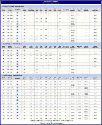

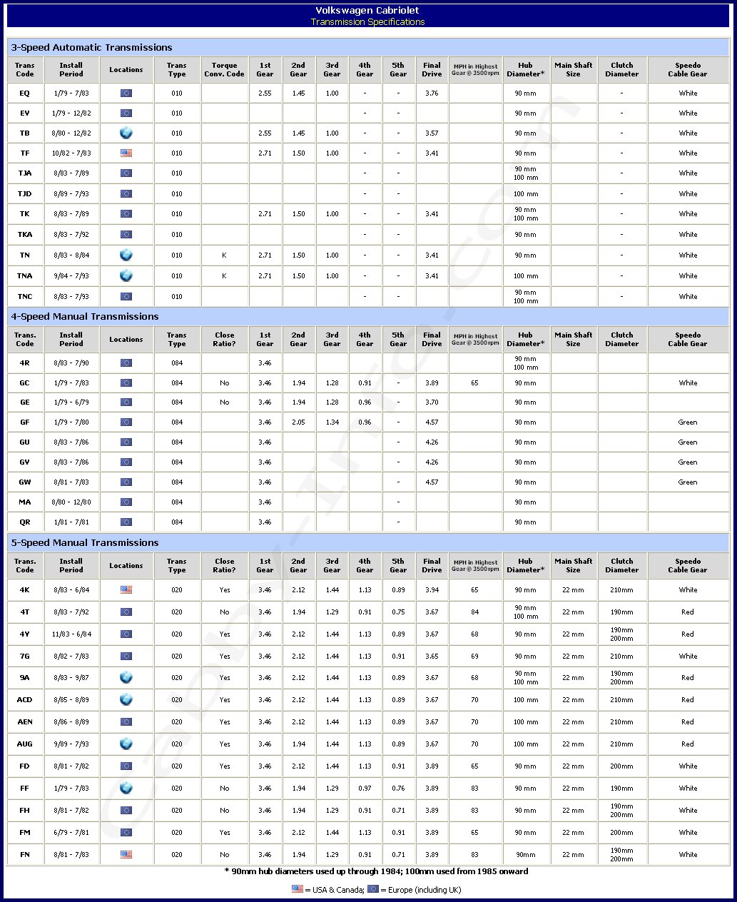

Peut être ce tableau peut t'aider ?
Ici :
http://www.cabby-info.com/images/Specs/TransSpecs.png

Moi, sur la mienne j'ai eu les 2 boites et franchement même si la 2eme est légèrement différente, en conduite on s'en aperçois pas.
On peux dire que ce sont les mêmes, sauf pour les tatillonneux.
