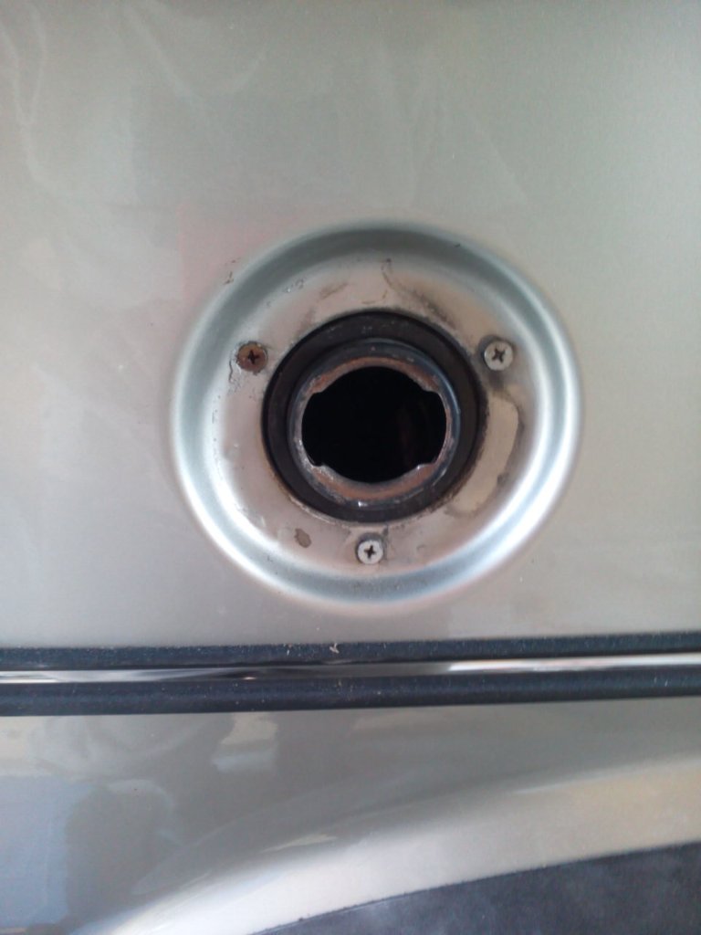

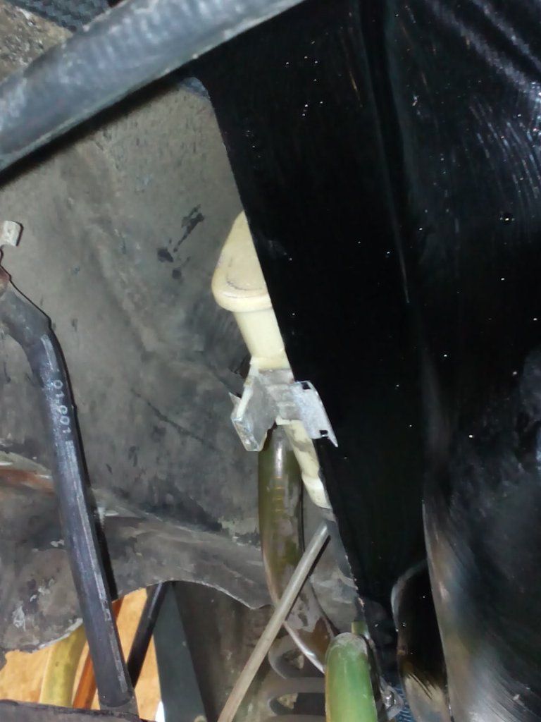

Je viens également de changer mon réservoir. Je me permets d'ajouter les photos :
Silencieux et train arrière
Banquette, 2 durites, 1 prise, trappe ,pompe immergée avec flotteur
Pompe, accu
Reservoir tampon
Passage de roue
Derriere le passage de roue
Tout en haut du passage de roue (décanteur à bulle !?)
Haut de la goulotte
Milieu et bas de goulotte
Pied de goulotte (ici il manque un collier côté réservoir, cassé au démontage)
Les fixations du réservoir (2 devant, 3 derrière)
Un réservoir tout neuf et pas cher (108€ livré chez Oscaro), mais pas protégé...à peine un voile de peinture
Après un coup de sintofer (blackson) et mise en place des mousses adhésives
J'en ai profité pour remplacer les durites du réservoir tampon
Et pour décrasser le pare-chaleur
Voilà, y'a plus qu'à remonter... J'ai mis 3H tout seul ce matin (que re-montage), en sécurisant toujours le train arrière et surtout les durites de frein puis en faisant pleins de jolies photos
En espérant que ce soit utile
Si j'ai oublié une étape importante, dites le moi, je corrigerais
PS : j'ai mis 3 litres d'essence neuve, puis je suis allé faire le plein : 62,33L !!!
