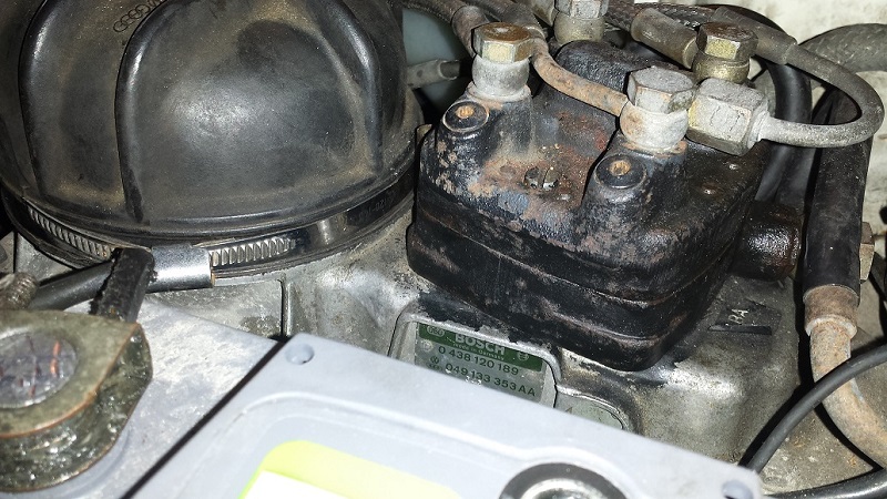

je suis ce week end devant la voiture. je vous confirme que le distributeur doseur fuit au niveau du joint. j essuie l essence du doseur et qqes minutes apres le joint suinte un peu d'essence.
@ miahle : non personne n a touché la piece et c est bien ca le probleme ...la voiture est immobilisée depuis un moment et cela a du pourrir le joint.
quelqu un peut il me confirmer que la fuite de cette piece provoque une chute de pression et empeche la voiture de demarrer ?
voici deux photos. la premiere apres avoir essuyé, la deuxieme 1 minute après : ( la fuite est visible sur le coin inferieur droit sur la deuxieme photo. il y a une fuite egalement derriere la piece

c'est pas cette fuite qui l'empêche de démarrer, as tu verifier que le coulisseau sous le doseur était libre et non grippé? il faut démonter le doseur du plateau sonde, et le retourner pour actionner le doigt en dessous que tu dois pouvoir sortir a la main...
Re: [Golf 1 1983 1800cc ] Démarre et se coupe de suite
Oui le piston coulisse librement 9 fois sur 10 une fois le doseur déconnecté de ses durites. En circuit fermé le piston coulisse plus difficilement mais ca coulisse quand meme.
Concrnant la fuite la photo est prise 1 min apres le remontage du doseur, au premier redemarrage ca pisse pas mal surtout derriere ( ca ne gicle pas mais le bas de la piece est mouillé sur presque tout le tour )
Pour la petie histoire ( cette voiture est chez mon oncle ), quand la voiture s est mise à ne plus vouloir démarrer ( c est arrivé d'un coup ), un mécano de quartier est venu et a fait LA CONNERIE de démonter ( ouvir ) le doseur qui a la base ne fuyait pas mais qui avait le piston grippé apparemment, voila pourquoi il fuit maintenant. Donc pas le choix je dois maintenant le réparer ( http://www.ferrari400parts.com/catalog/ ... ucts_id/50 je vais le faire ici ).
Toutefois J'ai changé les bougies, elles sont noires et puent l essence. De plus la voiture démarre 4 / 5 sec en injectant du start pilot au debitmetre ( est ce que ca indique quelque chose ? )
