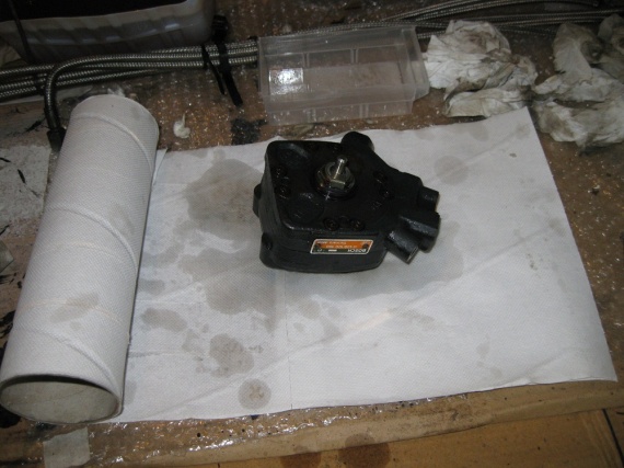

lolokiapp
Re: [Golf 1 1983 1800cc ] Démarre et se coupe de suite
Message par lolokiapp »
Elle est belle ma photo :D
